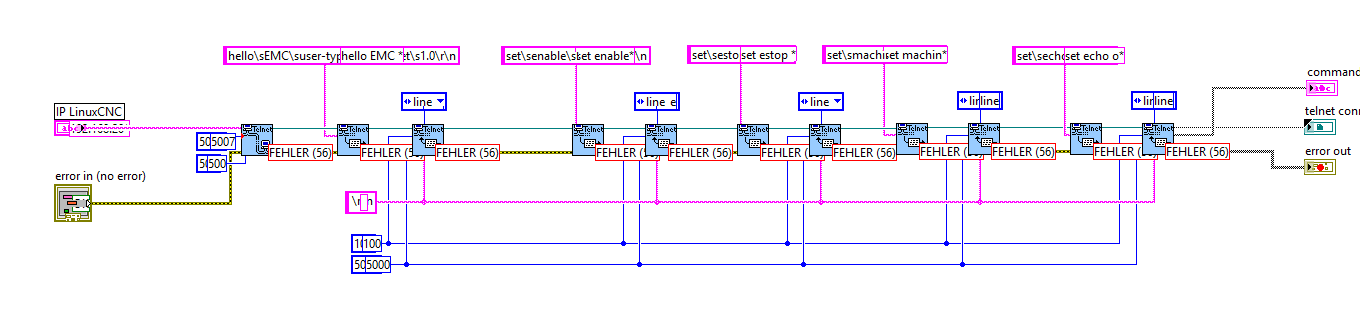

Der Server ist die Bosch Rexroth rho 4 Steuerung. Mit dem OPCServer4 sollte ich die Roboterkoordinaten senden können. Ich verstehe auch nicht, warum der Client und der Server auf Win NT ist. Der Client wird meiner Meinung nach nicht verwendet. Ich kann nämlich eine Verbindung vom Clienten zum Server herstellen, dann habe ich die Daten auf dem Clienten. Das bringt mir aber nichts, weil der Client wie gesagt auf Win NT installiert ist. Demzufolge müsste ich mit meinem Laptop direkt auf die Robotersteuerung zugreifen?
Hab heute folgende Anleitung probiert, leider ohne Erfolg:
https://ca-computer-automation.de/opc-dc...tellungen/
Das VI sieht wie im Anhang zu sehen aus.
Ich habe zusätzlich zu LabVIEW 2017 das Internet Toolkit 2012 heruntergeladen. Kann es sein, dass die beiden nicht kompatibel sind?

Für mein LabVIEW Programm brauche ich die Daten über Telnet, wie aus dem VI hoffentlich ersichtlich ist.
Ich war der Meinung, dass OPC praktisch mit Telnet arbeitet, aber das ist scheinbar nicht so?
Ich gehe davon aus, dass mein NT Telnet Verbindungen zulässt, da ich über "Ausführen", Öffnen: Telnet, dann öffnet sich ein Fenster, in dem ich "Verbinden", "Remote-System...", auswählen kann. Anschließend muss ich fogendes angeben:
Host-Name
Anschluss (Port)
Terminal
Sämtliche Versuche eine Verbindung aufzubauen schlugen bisher fehl.
