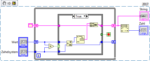

Hallo kfx,
ich musste es mal versuchen.
Damit kann man vom 10er System in jedes andere System wandeln.
Freddy
16.10.2018, 15:23 (Dieser Beitrag wurde zuletzt bearbeitet: 16.10.2018 15:24 von jg.)
RE: Programm für Umrechnung von dezimalen Zahlensystem in das "siebener Zahlen System.
(16.10.2018 15:14 )Freddy schrieb:  Damit kann man vom 10er System in jedes andere System wandeln.
Nicht so ganz, nur in jedes System <= 10..., bei >10 stimmt die String-Darstellung nicht.
Offtopic2 Außerdem verwendest du "Quotient & Remainder", entgegen der Aufgabenstellung. Big Grin
