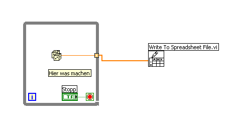

versuch doch mal, nicht in der While-Schleife zu schreiben, sondern die beiden Werte, die Du schreiben willst, erst aus der Schleife rauszuführen, Autoindexing aktivieren und dann nach Ende der Schleife erst die beiden entstehenden Arrays in eine Datei zu schreiben. Dann sparst Du dir die Datenzugriffe in der zeitkritischen Schleife.

Eine Auslagerung der Speicherung sollte eigentlich helfen. Wär für mich nur noch die Frage wie. Wär toll wenn jemand helfen könnte.Smile
Was mach ich aber mit dem Diagramm? Es ist nicht zwingend erfoderlich, wär aber schon gut, wenn man die Fahrt als solche nachvollziehen könnte.
Nur noch ne Sache, die mich interessieren würde: könnte man die Datenspeicherung auch über das Target machen? Wenn ja wie und würde es überhaupt Sinn machen?

Autoindexing... Habs Dir mal als beispiel angehängt... Das Diagramm in der Schleife sollte m.E. die Laufzeit nicht allzusehr beeinflussen...
