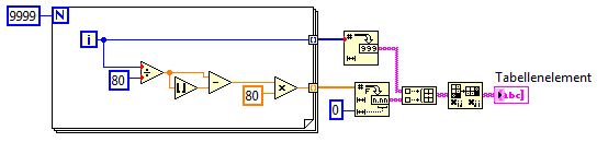

Hallo LVF,
ich möchte eine kleine Konvertierungsprogramm erstellen und habe ein paar Fragen an euch.
Ich möchte ein Counter der Zahlen von 1-9999 zählt, bei jeder Zahl soll es durch 80 dividieren, minus alles was vor dem Komma steht und danach wieder mit 80 multiplizieren.
Das ganze soll in eine Tabelle wiedergegeben werden. Also z.B
1 - Ergebnis
2 - Ergebnis
3 - Ergebnis
9999 - Ergebnis
Als das Programm habe ich soweit fertiggestellt, könnt Ihr mir vllt Tips geben wie ich es einfacher und besser machen könnte?
Vielen Dank

Au, ich habe da noch eine kleine Fehler gesehen, es funktioniert bei fast allen Zahlen außer Zahlen die mit 0,0123 z.B als Ergebnis der Division rauskommt. da es das 1. Null nach dem Komma nicht mitzählt. Das Problem liegt bei der Filterung. Es muss 0,XXXX rauskommen dann wäre alles viel einfacher. Ihr könnt bei Zahlen von 1921-1928 und 2001-2008 nachschauen.

Ich würds so machen...

Wow vielen Dank Seba, das hast du ganz ordentlich gelöst.

Deine Beschreibung ist, ganz im Gegensatz zum VI, wunderbar klar. Ich würde es so machen:

Und welche Variante gewinnt den Performancepreis? ^^ Wenn mal gerade jemand Zeit hat um die benötigten Zeiten der beiden Varianten von Seba und Lucki zu testen würde ich direkt den Dankomaten abfeuern! :-)

Ok - ich wollte es schliesslich wissen und daher habe ich mich jetzt mal ein paar Minuten von der Arbeit losgeeist und es getestet:

Die Schmach kann ich nicht auf mir sitzen lasse und sehe mich deshalb veranlasst, so wie Seba z.T auch, statt DBL- I32 - Formate zu verwenden Mellow
