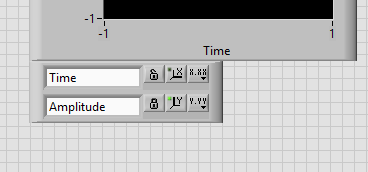

Werte LabVIEW Freunde,
seit Monaten nutze ich bei einem Waveform Chart die Property Node .ScaleFit =1, um die Achsen per Mausklick einmalig aufs Maximum zu skalieren. Nun funktioniert die Funktion plötzlich nicht mehr für den ScaleFit Wert 1. Wert 0 und 2 werden angenommen und auch beim auslesen des Eigenschaftswertes ausgegeben. Stelle ich die Eigenschaft auf Wert 1 bleibt sie jeweils auf dem vorherigen Wert 0 oder 2. Im Gegencheck habe ich bei Werten > 2 erwartungsgemäß einen Fehler erhalten.
Kann sich jemand dieses Verhalten erklären? Lässt sich diese Funktion, bzw. der Wert 1 irgendwie deaktivieren und entsprechend wieder aktivieren?
ein weiterer Gegentest mit einem Chart in einem neuen .VI hat mir gezeigt dass dort auch der Wert 1 fürs einmalige Skalieren funktioniert, nur halt nicht mehr in meinem Programm.
Beste Grüße
Ronny

Alles korrekt:
  • ScaleFit=0 entspricht den Einstellungen der x-Achse im Screenshot und somit der Einstellung "niemals Autoskalieren".
  • ScaleFit=2 entspricht den Einstellungen der y-Achse im Screenshot und somit der Einstellung "immer Autoskalieren".
  • ScaleFit=1 entspricht der Betätigung des zweiten Button bei der Skalenlegende. Es ist also eine Anweisung. Die Beschreibung zur Auswahl 1 in der englischen Hilfe lautet: "Autoscale once now", sprich jetzt 1x entsprechend der Daten im Chart autoskalieren. Da das ein Kommando ist, was sofort ausgeführt wird, lässt sich dieser Zustand nicht auslesen...

Hallo spacz,
bei den Charts/Graphen in LabVIEW kann es vorkommen, dass man sie "kaputt spielt" und sie dann "komisch" reagieren.
Da hilft dann (so gut wie) immer, sie durch einen neuen Chart/Graph zu ersetzen.
(Oder man holt einfach eine ältere Version des VIs aus seinem SCC-System!)

Hallo Gerd,
das ist leider nicht die Antwort auf die ich gehofft habe, aber erklärt mein Problem. Ich habe inzwischen herausgefunden, dass bei ScaleFit = 2 der Graph reagiert als hätte ich ScaleFit = 1 angelegt.
Dank euch
