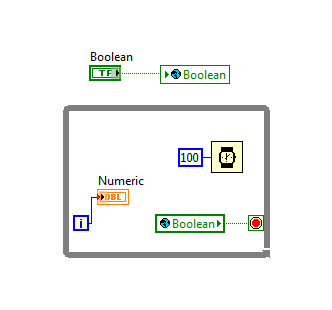

ich möchte in meinem programm einen boolean wert (stop button) aus dem main vi in subvis übergeben, mit einer globalen variable funktioniert das allerdings nicht... wie kann ich das umsetzen?

Hallo Ares,
das funktioniert auch mit globalen Variablen.
Es gehen aber auch FGVs (aka AEs) oder Notifier ganz prima…

(04.09.2019 10:46 )ares2013 schrieb:  mit einer globalen variable funktioniert das allerdings nicht
Auch globale Variablen müssen zyklisch abgefragt werden. Nur alleine übergeben ist nicht ausreichend.

so meine ich das ganz grob. boolean ist in der main und die schleife soll das subvi sein.
ich habe in meiner main einen stop button und ich möchte, dass wenn ich den button betätige auch die while schleifen in den subvis stoppen. aber so funktioniert das ja leider nicht

Hallo Ares,
der Button im Main muss natürlich auch in einer (parallel laufenden) Schleife sein: ansonsten wird er ja nur exakt einmal am Start beschrieben…

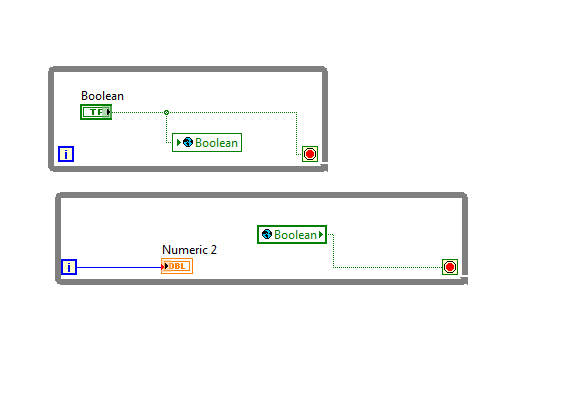

'Darf' ich diese Abbruchbedingung in der oberen Schleife benutzen oder wird mir das Probleme bereiten?

Zitat:'Darf' ich diese Abbruchbedingung in der oberen Schleife benutzen oder wird mir das Probleme bereiten?
Du musst dafür sorgen, dass die Variable wieder auf False gesetzt wird. Sonst wird die zweite Schleife zukünftig nur einmal durchlaufen.
