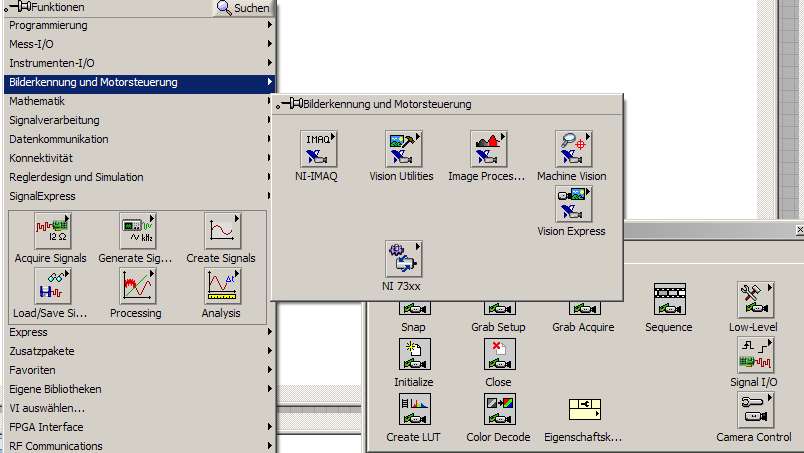

ich will eine USB Webcam ansteuern und habe defür von NI "ni_imaq_usb_installer_86.exe" heruntergeladen und Installiert.
Trotzdem tauchen in LV die gewünschten Bausteine nicht auf.
Was mache ich falsch?

Hast du auch das NI-Vision Paket installiert? Sonst geht da gar nichts.

Vision ist installiert.
Ich habe so ziemlich alles, nur den verdammten USB Mist nichtSmile

Hast du IMAQdx installiert? Auf den ersten Blick nicht. Laut
http://forums.ni.com/ni/board/message?boar...uireLogin=False
oder
http://digital.ni.com/public.nsf/allkb/D69...6256B9700564D7C
ist der USB-Directshow Support Teil von IMAQdx.

So,
ich bin jetzt mal dazu gekommen mit NI zu telefonieren.
Die USB dinger gibt es in 2009 nicht mehr!
Das läuft jetzt alles über imaqdx und das macht keinen unterschied zw. usb, netzwerk oder sonst.
