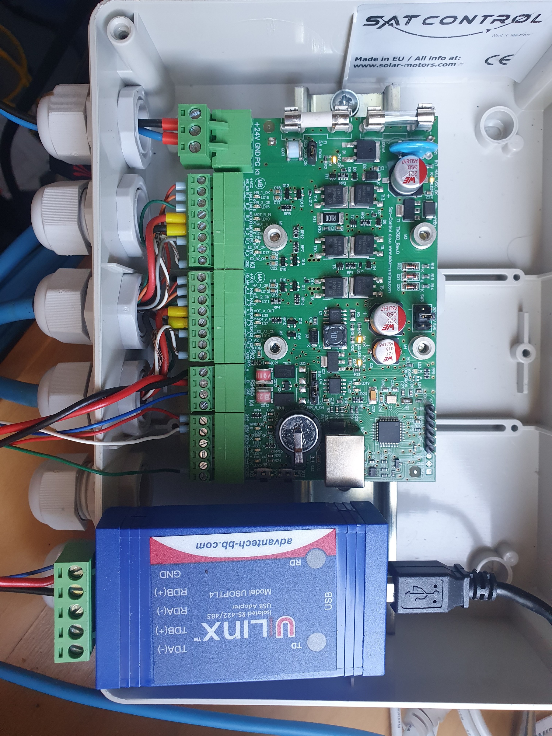

im Rahmen meiner Bachlorarbeit beschäftige ich mich mit der Kommunikation zwischen der Platine einer zwei-achsigen-PV-Nachführeinheit und meinem PC mithilfe von Labview und Modbus (RS-485).
Meine Erfahrungen in dem Thema sind leider sehr beschränkt und ich stehe wie der Ochse von dem Berg, weil die Kommunikation (Abfrage der Inputregister) mit dem Gerät nicht so klappt wie gewohnt.
Meinen Aufbau habe ich schematisch mit an gehangen. Durch den Hersteller habe ich bereits erfahren, dass das Gerät wohl andere Funktionscodes nutzt (Liste der Befehle im Anhang). Inputregister scheint die Steuerplatine nicht zu bilden, bzw. der Befehl 0x04 (wenn ich mich nicht irre) scheint nicht belegt zu sein.

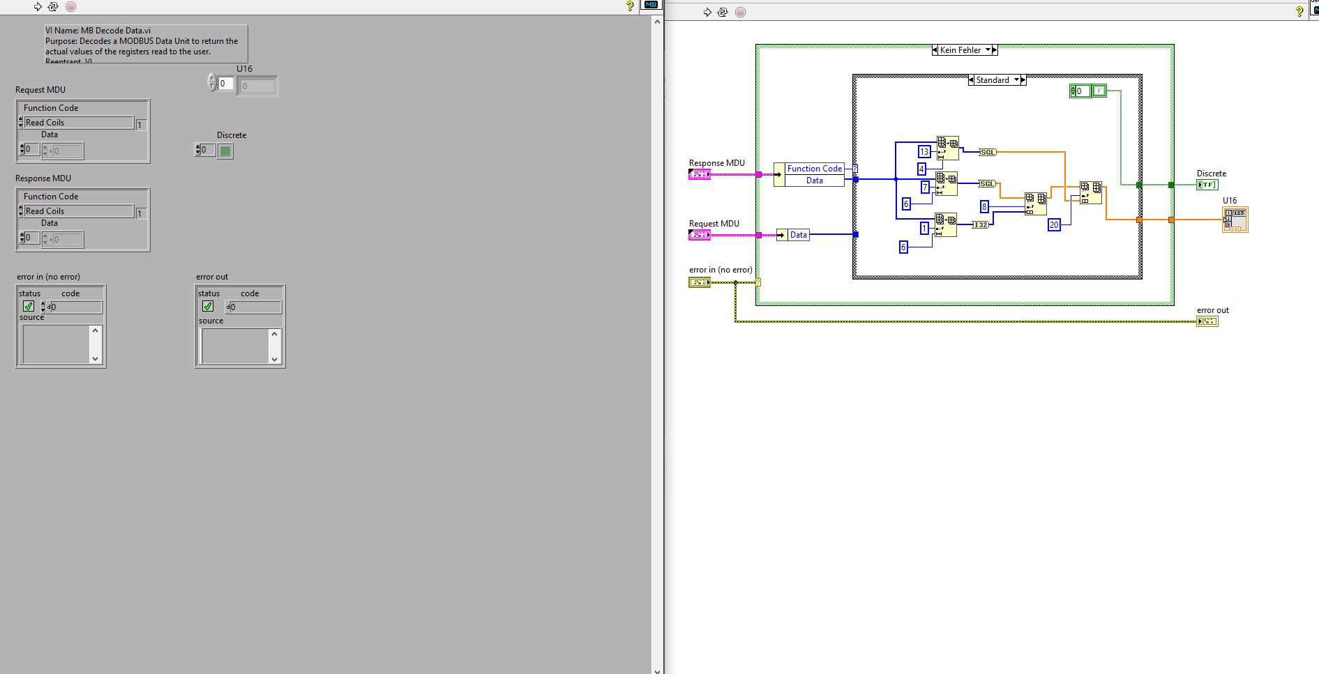

Wenn du eines der polymorphen Master Read oder Write VIs öffnest, dann wird darin immer dasselbe VI verwendet: MB Serial Master Query.vi
Da der "Function Code" nur ein Ring-Control ist, kannst du ihn leicht mit anderen als den vordefinierten Werten überschreiben.
Damit wäre der "Request" (teilweise) erledigt.
Dann musst du dich aber noch um die Antwort kümmern, bei einem unbekannten Function Code wird nämlich im SubVI "MB Decode Data.vi" verworfen.
Das wäre aus meiner Sicht ein sinnvoller Einstieg, um diese seltsame Modbus-Umsetzung anzugehen.

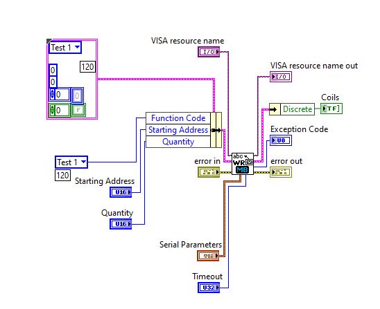

Den Block "MB Serial Master Query.vi" habe ich gefunden. Dort habe ich dann in der Ring-Control einen neuen Befehl eingefügt. Ist das korrekt wenn ich den Funktionscode in Dezimalschreibweise eingebe (also 0x78 als 120 für die "general Infos")?
Das habe ich, glaube ich zumindest, hinbekommen (siehe Bild im Anhang).

Das Ringcontrol hättest du nicht ändern müssen. Einfach ein Numeric mit Wert 120 anschließen, fertig. Das ist das Schöne an einem Ring, dem kannst du auch zur Laufzeit einen anderen Wert verpassen.
Zur Antwort: Im Decode-VI wird im Default-Case die Antwort nicht zurückgegeben - das müsstest du ändern.

ok, also ändere ich den Decodeblock so ab, dass er auf im Fall "Standard" die Daten umwandelt soll. Ich bekomme ja für meinen Befehl ein Paket aus 104 Bytes in unterschiedlichen Datenformaten (INT32 und float32). Kommen die Daten dann geordnet in Form eines Feldes im Decode-Block an oder sind diese als Bitfolge alle aneinandergereiht ?
Bin leider komplett unerfahren in diesem Bereich, daher schon mal eine Entschuldigung im voraus für ggf. dumme Fragen. Unsure
Gruß Max
07.05.2020, 14:18
RE: Probleme bei der Kommunikation mit Modbus
Die Daten kommen als x U16-Werte, für die Interpretation und Wandlung musst du dir selber einen Parser schreiben.

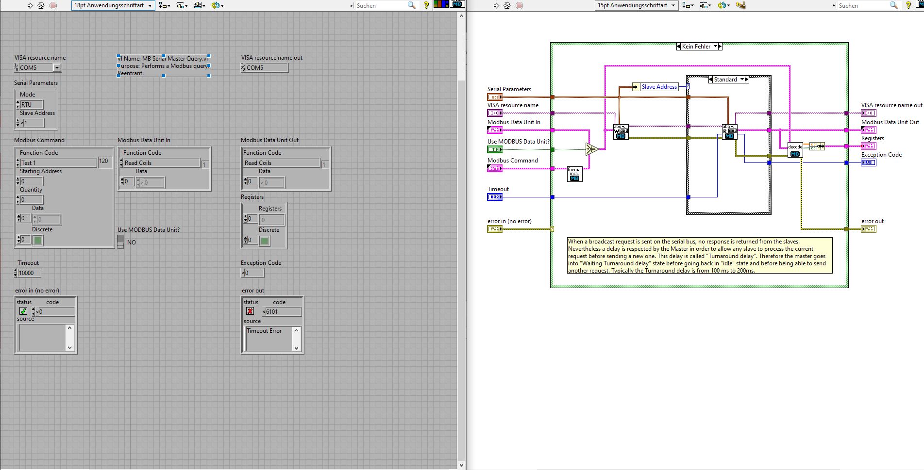

so ich habe jetzt mal versucht die Vorschläge umzusetzen. Dazu hab ich im Serial Master Query den neuen Funktionscode eingegeben (siehe Anhang) und anschließend den Decode-Block abgeändert. Jedoch erhalte ich jetzt einen Timeout Fehler (Fehlercode 6101). Muss ich bei dem Decode-Block den konkreten Reply-Code erstellen oder reicht es wenn ich einfach in den Standardfall meine Konvertierung reinpacke ?

Was hast du probiert? Nur das VI gestartet, so wie im Screenshot?
Hast du debuggt, was du per VISA verschickt und ob und was zurückkommt?
