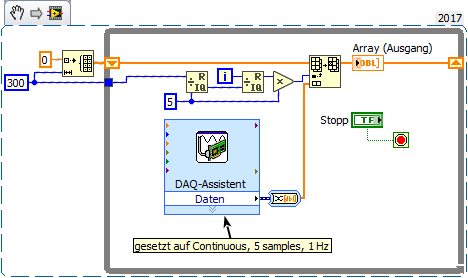

Hallo =)
Ich lese über den DAQ-Assistenten Spannungswerte. Dabei möchte ich alle Werte einer Minute in einem Ringbuffer speichern und addieren.
Den Ringbuffer habe ich schon hinbekommen. Jetzt möchte ich noch festlegen, dass der DAQ-Assistent 5 Werte pro Sekunde ausgeben soll. Wenn ich dann die Arraylänge auf 300 Stelle, sollten die Werte für eine Minute ausgegeben werden.
Ich habe versucht das mit einer Case-Struktur zu realisieren.Allerdings weiß ich nicht wie ich überprüfen soll ob das stimmt was ich da programmiert habe.
Könnt ihr mal schauen ?
Wie kann ich es besser/richtig machen ?

Hallo mikadm,
die Welt wäre ohne diese ganzen ExpressVIs ein viel schönerer Ort…
Schau mal:
Es geht doch viel einfacher…

RE: mit Ringbuffer Werte einer Minute speichern
Ich habe es nachgebaut, jetzt bekomme ich aber im Array(Ausgang) nur 5 Werte angezeigt, die restlichen sind 0. Wo bleiben die restlichen 255 Werte ?
Im Anhang das Vi,
Noch ein Verständnisfrage, warum benötigt man den 2. Quotienten?
Ahhh=) Hab den Fehler gefunden und es auch verstanden !
Danke GerdW für die Hilfe !
Hallo mikadm,
Zitat:Hab den Fehler gefunden und es auch verstanden !
Anhand des VI leider noch nicht: der DAQAssi liefert momentan noch nur "1 Wert auf Anforderung"…
Der DAQAssi liefert zwar die von mir empfohlenen Werte, ist aber falsch gelabelt. Und das ExpressVI danach hast du leider noch falsch konfiguriert…

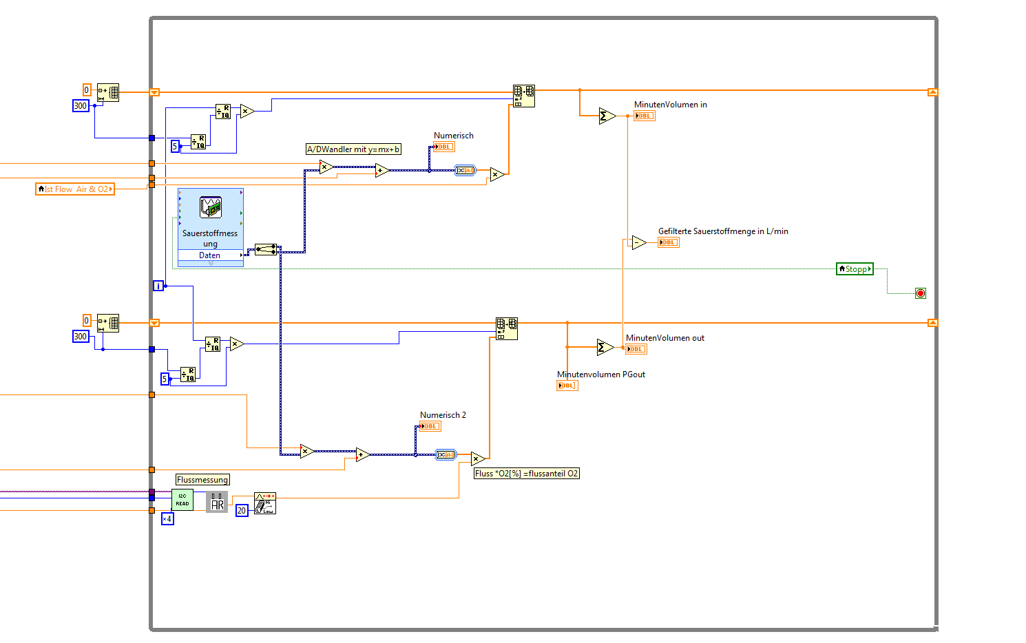

08.09.2020, 08:28 (Dieser Beitrag wurde zuletzt bearbeitet: 08.09.2020 08:37 von mikadm.)
mikadm Offline
Beiträge: 31
Registriert seit: May 2020
LV 2015
Hallo nochmal,
Ich möchte mit dem Ringbuffer das Minutenvolumen berechnen. Das heißt Alle Werte einer Minute sollen addiert werden. Die Zeit ist also auschlaggebend und muss genau sein.
Ich habe eben die Zeit gestoppt bis das Array voll ist. Und es braucht über 4 min...
In einem älteren Post habe ich gelesen, dass es folgende Formel gibt: Zeit[s]= zu lesende Werte/Rate.
Zu lesende Werte sollen ja insgesamt 300 sein, Zeit 60s, Rate wäre dann nach der Formel 5. Das geht aber auch nicht auf.

08.09.2020, 09:24
mikadm Offline
Beiträge: 31
LV 2015
Habe den entsprechenden Ausschnitt des VIs angehängt. Allerdings funktioniert es auch nicht in der Testversion.
