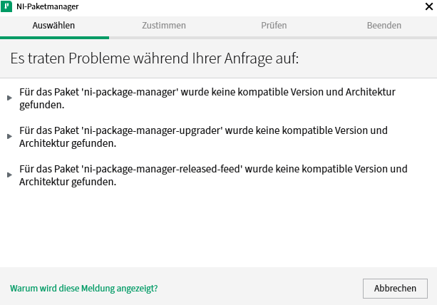

ich würde gerne von meinem VI eine EXE Datei erstellen und auf einem Rechner testen, der LabVIEW nicht installiert hat und dessen Benutzer auch kein Account bei Ni hat.
Muss ich beim Erstellen der EXE Datei etwas beachten? Irgendwo muss man doch ein "Häckchen" für den Installer setzten können...
Ich habe jetzt schon öfters gelesen, dass man den Runtime Engine benötigt. Wenn ich aber versuche den zu installieren, dann kommt folgende Fehlermeldung....
Danke schon mal
mikadm
23.10.2020, 10:02
RE: Exe Datei für Rechner ohne LabVIEW
Erst erstellst du ein executable, danach dann damit einen Installer.
Beides geht im AppBuilder.
