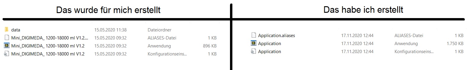

ich versuche seit 2 Tage von meinem VI eine Applikation, mit Installer zu erstellen.
Irgendetwas mach ich grundlegend falsch es wird meine Hardware aufm dem
Rechner nicht erkannt wo es installiert und ausgeführt werden soll.
Also ich habe ein VI mit Hardware (usb-6001). Davon brauch ich die exe und
natürlich alle Pakete und Runtime etc. damit die exe später so auf einem externen
Rechner läuft.
So wie ich es sonst gemacht habe funktionierte alles soweit aber er hat halt die
Hardware nicht erkannt. Irgendwas stimmt bei meinem Vorgehen da ich alle
Pakete die annährend nach DAQmx aussah mit in die Installationsdateibeingefügt
habe.
Hab ihr einen detaillierten Ablauf was genau rein muss und wie ich es aufbauen muss
da ich das echt komisch mache und einiges noch spâter löschen muss.
Also fakto ich bin zu dumm es richtig zu machen und ich brauch eure Hilfe und das
wirklich detailliert und für wirklich dumme

Frage 1 - ein wenig Offtopic2 : Wieso arbeitest du nicht schon längst mit einem LV-Projekt und erstellst jetzt ein Neues?
Frage 2: Und was geht jetzt nicht? Der Installer ist ohne Probleme installiert, sieht prinzipiell auch richtig aus. Ob das am Ende alles funktioniert, hängt aber von deinem VI und seinen SubVIs auf.
Lädst zu z.B. irgendwelche Konfigurationen wie DAQmx Device o.ä. aus externen Dateien?
Für mehr DAQmx Debug Optionen könntest du bei DAQmx anstatt der "Nur-Runtime" die "Runtime mit Konfiguration" hinzufügen, dann hast du am Zielsystem u.a. dem MAX für Suche nach Hardware zur Verfügung.

zu 1. war bisher nicht nötig, habe bisher immer nur ein VI erstellt und das laufen lassen.
zu 2. Aus externen Dateien lade ich eigentlich nichts, das was ich habe ist, dass nach dem Gerät manuell gesucht werden muss. Und das Element DAQmx Gerätename lässt sich nicht bedienen. Sprich ich kann darüber kein Gerät suchen.
Das was mir noch aufgefallen ist, dass es in der Anwendung die für mich vor ein paar Monaten erstellt wurde ein Ordner "Data" enthälten ist wo eine dll drin ist. Die heißt Ivanlys.dll
woher kommt das?
Bachatero18
17.11.2020, 17:22
RE: Vorgehen zur Erstellung von Applikation und allem was dazu gehört
(17.11.2020 16:29 )bachatero18 schrieb:  zu 1. war bisher nicht nötig, habe bisher immer nur ein VI erstellt und das laufen lassen.
Ich kann dir nur dringend empfehlen, leg LabVIEW Projekte an - ist viel übersichtlicher...
(17.11.2020 16:29 )bachatero18 schrieb:  zu 2. Aus externen Dateien lade ich eigentlich nichts, das was ich habe ist, dass nach dem Gerät manuell gesucht werden muss. Und das Element DAQmx Gerätename lässt sich nicht bedienen. Sprich ich kann darüber kein Gerät suchen.
Das könnte der fehlende MAX-Support in der DAQmx-"Nur"-Runtime sein.
(17.11.2020 16:29 )bachatero18 schrieb:  Das was mir noch aufgefallen ist, dass es in der Anwendung die für mich vor ein paar Monaten erstellt wurde ein Ordner "Data" enthälten ist wo eine dll drin ist. Die heißt Ivanlys.dll
woher kommt das?
Da hast du irgendeine Mathematik- oder Statistik-Funktion verwendet, die LabVIEW in eine DLL auslagert und nicht in "pur-LabVIEW" bearbeitet. Schau z.B. ins Blockdiagramm des Mittelwert-VI.
