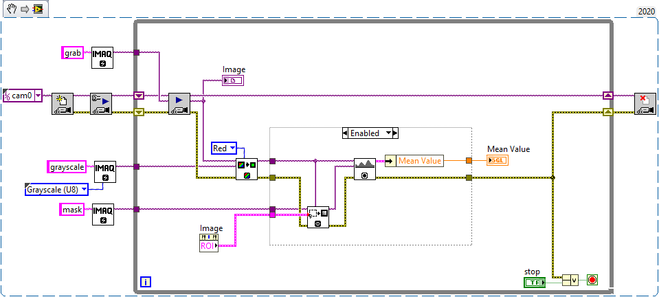

hallo. ich hoffe bitte dass , sie mir helfen können.
Ich bin eine Studentin, und bin ganz neue mit dem Software LabVIEW. Momentan mache Ein Arbeit als Thema Aufbau und Inbetriebnahmen eines Video-Messsystems mit dem Software LabVIEW. ich bin eigentlich so weit, aber ich habe noch ein Kleines Problem. Ich muss ein Diagramm erstellen, und der wert, der im Diagramm dargestellt werden soll, ist der Mittelwert der Helligkeit über alle Pixel im ROI. Und das muss berechnen. Bitte können sie mir vielleicht helfen? Ich arbeite mit labview 2020.
Im Anhang finden sie mein Vi.
beste danke

Vergesse den "Vision Assistant". Du hast einen ROI in beliebiger Form. Ich glaube nicht, dass sich die Aufgabe
mit dem "Vision Assistant" lösen lässt.
An die Mitleser hier im Forum: Ich lasse mich aber gerne eines besseren belehren Blush
Du extrahierst eine Farbebene aus deinem Bild. Ich nehme deshalb an, dass du ein farbiges Bild von der Kamera bekommst.
Ein Bild ist nichts anderes als ein 2-dimensionales Array von Zahlen. Im einfachsten Fall sind es Zahlen im Format Unsigned Integer mit 8-Bit (U8). Dein Bild nach "IMAQ ExtractSingleColorPlane" ist also nichts anderes als ein 2-dimensionales Array mit dem Datentyp U8.
1. Du musst herausfinden, welche Pixel innerhalb des ROI liegen.
2. Wenn du diese kennst, musst du die Summe dieser Pixel berechnen und durch die Anzahl der Pixel im ROI teilen.
Zu 1.:
Sehe dir einmal die VIs "IMAQ ROIToMask" und "IMAQ ImageToArray" an. Daraus bekommst du ein Bild bei dem alle Pixel innerhalb des ROI größer als Null sind.
Zu 2.:
Sehe dir das VI "IMAQ Mask" an. Du brauchst auch hier das VI "IMAQ ImageToArray".

Das Histogramm VI (IMAQ Histogram) liefert unter anderem auch den Mittelwert.
Maske aus dem ROI erstellen (IMAQ ROIToMask) und dann dein Bild und die Maske in "IMAQ Histogram" stopfen. Da bekommst du einen Cluster mit etlichen Messwerten heraus. Dort ist auch der Mittelwert dabei.
Den Vision Assistant verwende ich viel zu wenig, weil vieles oft gar nicht geht, umständlich oder nicht performant ist. Ich würde aber dennoch stark vermuten, dass der das auch machen kann.

ja genau mit Histogramm VI (IMAQ Histogramm) habe ich probiert, aber kriege ich was als Fehler. ich bekomme keine Messwerten. vielleicht habe ich was falsch gemacht. Mein VI am Anhang bitte kannst du reinschauen? Wenn es möglich ist, bitte auch korrigiert.

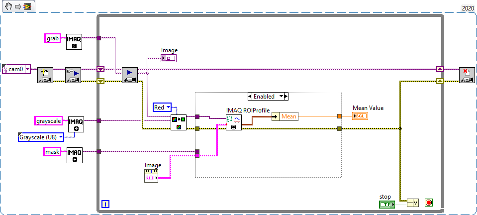

Ähm, dein VI sollte etwas aufgeräumt werden Angry
Was bekommst du denn für eine Fehlermeldung?
Ja, auch mit IMAQ ROIProfile oder IMAQ Histograph geht das. Jetzt hast du wahrscheinlich alle passenden VIs gefunden.
Wenn du jetzt schreibst, dass du nichts heraus bekommst, dann vermute ich mal, dass deine Bilder nicht passen.
Eine mögliche Ursache ist, dass du ein Farbbild verwendest. Wenn das so ist, dann wird dein VI nicht funktionieren.
In dem Fall musst du zuerst ein Grayscale Image daraus machen (z.B. IMAQ ExtractSingleColorPlane).

Hallo Martin,
alles hat gut geklappt. Vielen Dank.
