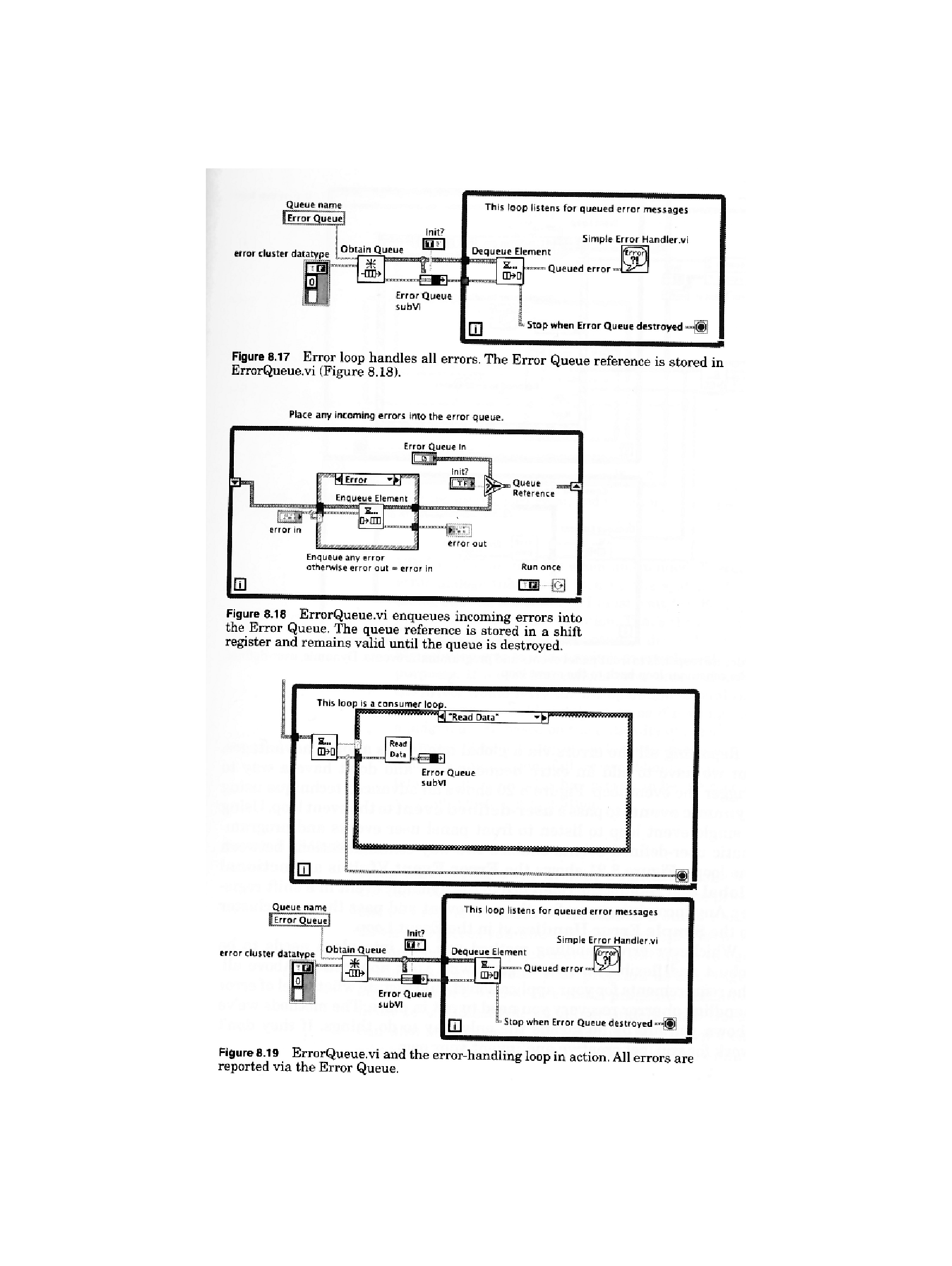

Habe jetzt nicht alles verstanden, aber vielleicht passt das:
Ein universelle Methode zur Fehlerbehandlung - insbesondere auch für solche Erzeuger- Verbraucher-Strukturen - ist im Buch von Johnson/Jennings im Kapitel 8 "Building an Application" beschrieben.
Danach gibt es eine extra Queue nur für den Fehlertransport. Im Top-Level-VI hat man eine eigene unabhängige Schleife, in der sich das Dequeue-Element befindet. Hier werden alle Fehler empfangen und behandelt.
09.02.2010, 08:49 (Dieser Beitrag wurde zuletzt bearbeitet: 09.02.2010 09:14 von Lucki.)
Erzeuger-Verbraucher Entwurfsmuster und Errorcluster
Habs mal rauskopiert:
Zur Erläuterung:
Fig 8.18 ist das "Error Queue subVI" (= dieses komische ganz kleine Symbol. welches in den anderen Bildern vorkommt) Es es nimmt die Fehler entgegen und bringt sie in die "Error Queue"
Fig 8.17 ist die Schleife im HauptVI für die Fehlerbehandlung ( die hier bewußt primitiv gehalten ist)
Fig 8.19 zeigt das Ganze in Aktion.
Meine Meinung: Einfach und Genial.

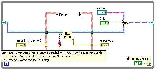

ich habe versucht, Abb. 8.18 zu erstellen, die Lucki in Beitrag #4 angehängt hat.
Der Eingang "Element" des SubVIs "Element einfügen" akzeptiert bei mir nur einen String.
Laut Abbildung müsste der der Error-Cluster hin. Klar, da dieser im Fehlerfall in die Queue eingetragen werden soll.
Was mache ich falsch?
Nachtrag:
Wenn ich den Umweg über das SubVI "Queue anfordern" gehe und dort als Eingang einen Error-Cluster platziere und dann davon die Referenz erstelle, geht es.Wink
Ich habe die Referenz zuerst direkt vom SubVI "Element einfügen" erstellt.
Ich habe jedoch eine Verständnisfrage dazu:
Zunächst erscheint mir eine Schleife mit Schieberegister, die nur einmal durchlaufen wird, weniger sinnvoll.
Dieses SubVI aus Abb. 8.18 platziere ich doch mehrmals in meinem Programm, jeweils am Ausgang einer "Fehlerkette" oder nur einmal?
Ich verstehe nicht ganz, wieso das Schieberegister hier Wirkung zeigt.
