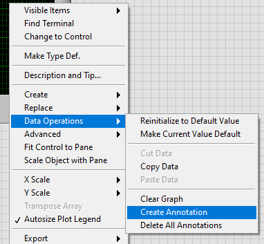

Hallo Experten,
in der Hilfe zu "Annotation List Property" wird unter dem Stichpunkt "Style" ein "Annotation Style shortcut menu item of the annotation" erwähnt. Analog unter dem Stichpunkt "Point Style" ein "Point Style shortcut menu item of the annotation". In diesen Menüs sollen die entsprechenden Symbole dargestellt sein.
Kann mir mal bitte jemand verklickern, wie ich diese Menüs angezeigt bekomme?
Vielen Dank im Voraus
Horst
25.05.2021, 17:43
RE: Annotation List Property
Hallo Horst,

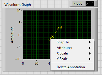

du musst erst einmal eine Annotation im Graphen erzeugen:
Dann ist dort das Kontext-Menü ähnlich wie bei Plots oder Cursors aktiv:

Vielen Dank, Jens!
Hätte ich alleine nie gefunden...
