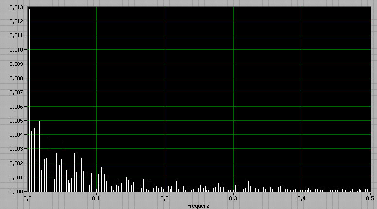

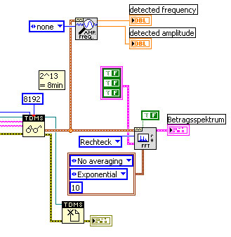

Wie auch dem Screenshot zu sehen, bilde ich von einem Signal eine FFT.
Details:
fa (Abtastfrequenz): 20Hz
N (FFT-Länge): 2^13 Werte = 8192 = 8 Minuten Signal
Mein sich ergebendes Spektrum reicht daher (Shannon Theorem) bis 10Hz.
Nun zur Frage.
Dies FFT berechne ich für viele Signale, bekomme also ebensoviele Spektren heraus. Ich möchte diese Spektren nun "übereinander" legen und eine Art Mischspektrum erhalten. Dort wo viele Spektren deckungsgleich sind, soll sich auch mein Mischspektrum ergeben.
Ich glaube aber durch eine Mittelwertbildung komme ich da nciht so wirklich hin. Denn dabei wird ja automatisch mein Signal auch kleiner.

Dass, das FFT VI dir ein Spektrum bis 10Hz liefert ist zwar richtig aber das heißt noch lange nicht, dass das Theorem auch erfüllt ist und kein Aliasing auftritt. Dazu musst du schon dein Zeitsignal kennen bzw. dessen Zusammensetzung. Was ist das für ein Signal?
Zitat:Dies FFT berechne ich für viele Signale, bekomme also ebensoviele Spektren heraus. Ich möchte diese Spektren nun "übereinander" legen und eine Art Mischspektrum erhalten.
Sind die Spektrem alle gleich lang? (Wenn jaSmile Was spricht dagegen sie einfach aufzusummieren und durch die Anzahl zu teilen?
Zitat:Dort wo viele Spektren deckungsgleich sind, soll sich auch mein Mischspektrum ergeben.
Den Satz versteh' ich nicht. Meinst du, dass dort wo oft Peaks sind dann auch im gemittelten Spektrum die Peaks sein sollen?
Zitat:Ich glaube aber durch eine Mittelwertbildung komme ich da nciht so wirklich hin. Denn dabei wird ja automatisch mein Signal auch kleiner.
Das richtige Verfahren hängt vom Signal ab. Was stellt das Signal dar?
Zitat:Nachtrag: LV gibt als Betrag den Effektivwert aus, oder? (Steht zumindest so in der Hilfe, wenn ich's dort nicht falsch verstanden habe). Ich komme also auf den ursprünglichen Amplitutenwerte mit Ueff * Wurzel(2), richtig?
Da würde ich auch gerne eine Meinung zu hören. Mir fällt es schwer genau nachzuvollziehen wie die sich die konkreten Amplituden ergeben bei dem von dir verwendeten VI

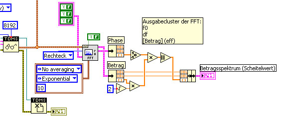

' schrieb:Da würde ich auch gerne eine Meinung zu hören. Mir fällt es schwer genau nachzuvollziehen wie die sich die konkreten Amplituden ergeben bei dem von dir verwendeten VI
Habe jetzt weiter gemacht und die Beträge mit den Vorzeichen der Phasenwinkel multipliziert. Damit bekomme ich die große Amplitude (im Array an Index 0) weg. Die Vorzeichen existieren (außer im Index 0) immer.

Zitat:Habe jetzt weiter gemacht und die Beträge mit den Vorzeichen der Phasenwinkel multipliziert. Damit bekomme ich die große Amplitude (im Array an Index 0) weg. Die Vorzeichen existieren (außer im Index 0) immer.
Diese Vorgehensweise ist mir unbekannt. Eine große Amplitude an Indexposition 0 hört sich für mich nach einem Offset an.

Die FFT spukt ja nun ein Cluster (f0, df, Array mit den Effektivwerten der Beträge) aus. An stelle 0 dieses Betragarray erscheint immer der Wert "50". So eine Art Offset. Aber alle anderen Werte stellen nur die Abweichung von diesem Wert da. Ist das bei einer FFT eines Sinussignals mit Offset anders?
Ich habe daher die Phasen (zu den jeweiligen passenden Beträgen) genommen und deren Vorzeichen mit dem Betrag multipliziert um so den Offset zu entfernen. Siehe auch Screenshot. Keine gute Lösung?

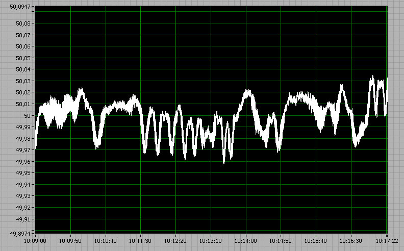

Nein, das Signal ist kein Frequenzverlauf. Es ist der Verlauf der Frequenz, der Netzfrequenz. Aber wie schon zuvor erwähnt. Am besten als Signal vorstellen, daß um den Wert 50 herum schwankt.
Ich habe nun einmal den "Offset" von 50 herausgenommen und mir das Spektrum erzeugt. Ist zwar nicht viel anders als mit meiner vorherigen Lösung, aber vielleicht sauberer.
Anbei das Signal
und das resultierende Spektrum.

' schrieb:Nein, das Signal ist kein Frequenzverlauf. Es ist der Verlauf der Frequenz, der Netzfrequenz.
Alles klar! Rofl2Hehe
Hier hab' ich erstmal ein (sub)VI zum Offset entfernen (war von Lucki, ich hab's nochmal polymorph gemacht für 1 und N Kanäle):
Lv85_img
Sonstige .vi  Offset_entfernen_polymorph.vi (Größe: 5,7 KB / Downloads: 346)
Dann ist das Thema mit dem Aliasing immer noch nicht durchTongue,denn da ist ein hochfrequentes Rauschen auf eurem Verlauf der Frequenz. Das ist sicher > 10Hz. Eigentlich musstet ihr vor der Abtastung mit 20Hz das Signal noch filtern um eben Aliasing zu verhindern. Entweder mit einem MovingAverage, was sich hier nicht eignet, da man nicht genau sagen kann, was man genau wegfiltert, oder mit einem geeignetetn Tiefpassfilter, was hier wohl das Richtige wäre. Da das aber rückwirkend nicht mehr geht, sollte ihr wenigstens jetzt vor der FFT Untersuchung das Rauschen beseitigen.
Desweiteren solltet ihr ruhig auch mal die Fensterfunktion vom FFT.vi nutzen um die Enden des Signals auf Null zu drücken. Warum das nötig ist hat Lucki im anderen Thread erklärt ...
