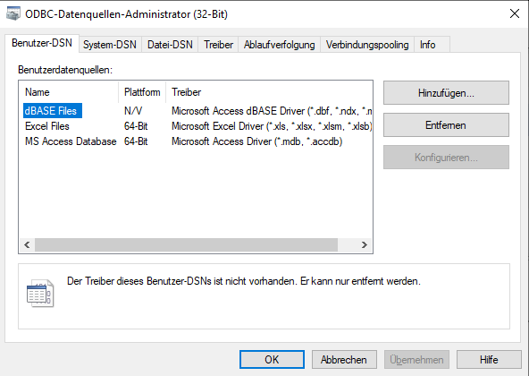

Hallo Timo,
hmm, bei mir funktioniert es mit den normalen Tabellen auch.
Habe Access 2207. ODBC siehe Anhang
Eugen
Vielleicht irgendwas mit 32 und 64 bit Treibern...
