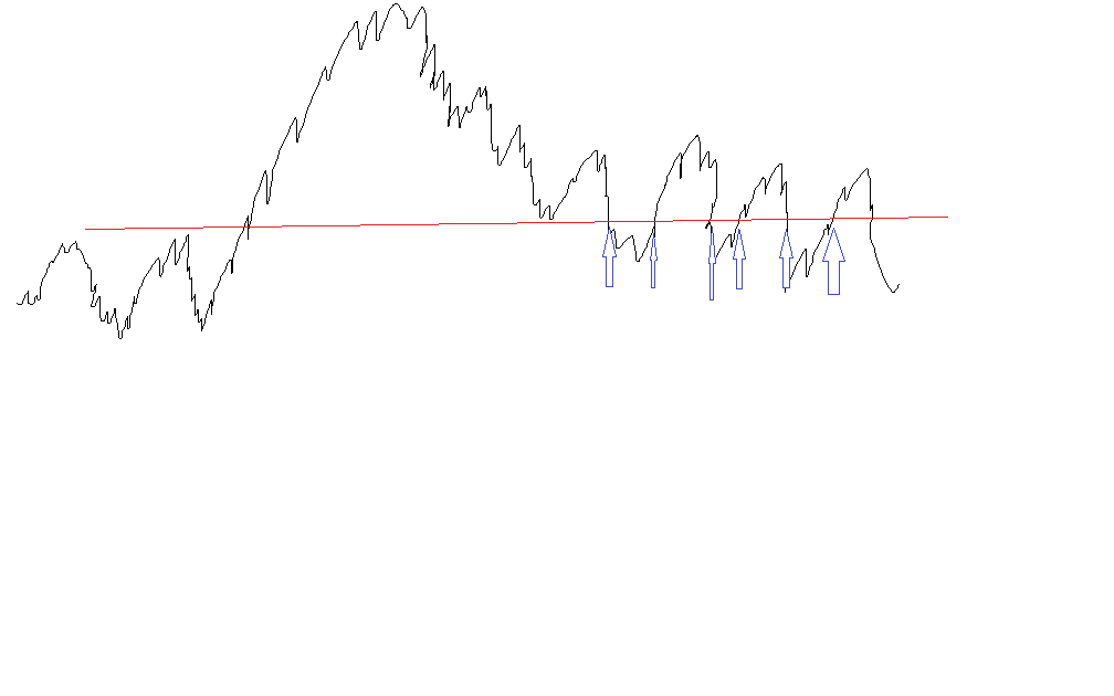

Das mit dem negieren funktioniert leider auch nicht, da ich auf meinem Messsignal Schwingungen habe (hier bei dem simulieren Signal hab ich mir diese gespart)
Signal wird dann ungefähr so ausschauen wie das Bild im Anhang
Ich habe folgendes VI. Das simulierte Signal wird später noch durch ein Messsignal ersetzt. Jetzt hier nur mal als Beispiel. Das spätere Signal wird aus einem Signal mit ungefähr 100Hz Abtastfrequenz sein und über 30 Sekunden gemessen.
Aber der Verlauf ist gleich. (Am Anfang schwingungen, dann ein Peak und dann Endschwingungen die höher liegen als am Anfang)
Bei dem Signal will ich nun bei dem Horizontalen Wert 1,986 alle Schnittpunkte nach dem Peak wissen. Sprich ich brauch von jedem dieser Schnittpunkte den gebrochenen Index. Mit der Funktion Schwellwert geht dies allerdings nicht, da, wie schon gesagt der Graph erst fallend ist.

Threshold 1D Array funktioniert schon, nur musst du natürlich noch diese kleinen Peaks detektieren oder herausfiltern. Aber auch wenn du nicht Threshold 1D Array verwendest, hast du immer auch diese Peaks und evtl. ein Signalrauschen, das zusätzliche Maßnahmen oder ganz andere Ansätze erforderlich macht.
Simulierte Daten helfen an der Stelle nur dann weiter, wenn sie den realen Daten sehr nahe kommen. Da nutzen 25 rausch- und peakfreie Werte gar nichts, wenn es real 3000 Werte mit Rauschen und Peaks sind.
Außerdem brauchen wir viel mehr Informationen. Du schreibst, dass später das Signal mit ungefähr 100 Samples pro Sekunde aufgenommen wird. Geht es auch sehr viel schneller (1000 S/s?) und was bedeudet das "ungefähr"? Und das mit dem Messwert der genau dem Schwellwert entspricht, das kannst du auch ganz schnell vergessen, bzw. musst es ganz anders definieren.
Und dann solltest du uns auch alles erzählen, was wir benötigen um die weiterzuhelfen und bis jetzt noch nicht erfahren haben.
BTW: an alle die Fragen haben: Es ist sehr ärgerlich, wenn jede einzelne Information nur sehr zögerlich und erst nach zig Postings heraus kommen. Da machen sich alle möglichen Leute Gedanken darüber und das stellt sich dann als sinnfreie Zeitverschwendung heraus. Angry
