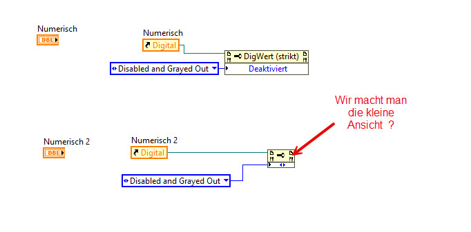

Hallo Forum,
ich habe in einem Projekt gesehen, dass dort die Eigenschaftsknoten kleiner dargestellt werden.
Ich finde leider nicht heraus wie man das erstellen kann, bei mir sind die Eigenschaftsknoten immer groß.
Könnte mir jemand den Trick sagen, wie ich das kleine Symbol erhalten kann.
Danke und Gruß
Hachiko
19.0 .vi  Eigenschaftsknoten_Klein.vi (Größe: 8,26 KB / Downloads: 211)

Hallo Hachiko,
Rechtsklick -> Namensformat anpassen.
Ich selbst finde die ganz kleine Variante "suboptimal", da die Code-Dokumentation verschlechtert wird.
Wenn die Proeprtynodes zuviel Platz im Blockdiagramm verbrauchen, sollte man eher über subVIs nachdenken als die Namen der Properties zu verstecken…

RE: Eigenschaftsknpoten als kleines Symbol
Hallo GerdW,
wieder was gelernt.
Vielen Dank
