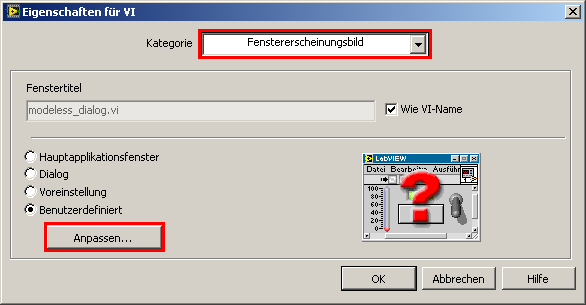

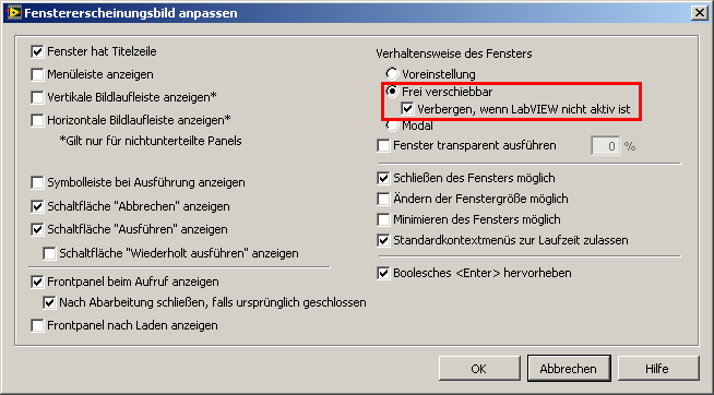

Du musst das Fenstererscheinungsbild des SubVIs von 'Modal' auf 'Frei verschiebbar' ändern.

Funktioniert so nicht SEBA

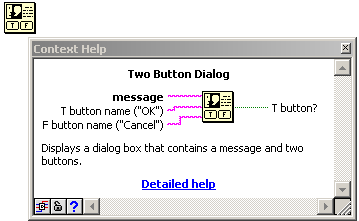

Also ich habe nen "Dialogfeld mit 2 Schaltflächen" und da steht halt drin: bitte überprüfen sie die Messkarten.... und drücken sie OK.
Da kann ich aber nix bei Eigenschaften ect einstellen bzw wenn ich das Programm starte und auf das angezeigte Dialogfeld klicke, kann ich es nur verschieben. Ich möchte aber das es sichtbar bleibt und man die Messkartenadressen austauschen bzw. ändern kann.

Hier mal ein Beispiel wie ich es meinte:
Lv09_img2
Sonstige .vi  Main_modeless_dialog.vi (Größe: 10,5 KB / Downloads: 355)
Lv09_img2
Sonstige .vi  modeless_dialog.vi (Größe: 10,17 KB / Downloads: 321)
Ein MainVI das ein SubVI als Dialog aufruft, wobei man im MainFP UND im SubFP Einstellungen vornehmen kann.
Beim Schließen des SubVIs werden die Daten dem MainVI übergeben. Das Beispiel macht absoluten Nonsens und dient lediglich der Veranschaulichung. Natürlich muss man dem SubVI keine Daten übergeben, hängt ja aber von der Anforderung ab.

[quote name='SeBa' date='18.01.2010 , 14:04:10' post='88898']
Pfff...Huh
Davon bin ich ausgegangen...Hmm
So hab ich die Fragestellung verstanden... liege ich da etwa falsch?
Er hat den Standart 2 Button Dialog genommen, da er die Einstellungen die du vorgeschlagen hast nicht vornehmen konnteWink
Edit:
Dieses kleine fiese DingWink:
