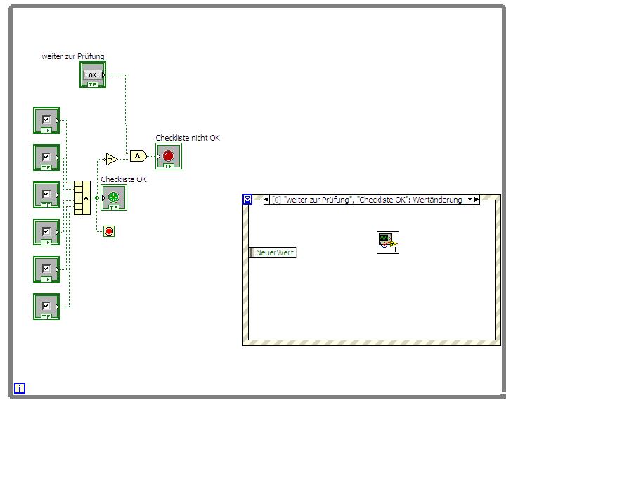

Hab mal ein Screeshot gemacht! Verscuhe den mal mit einzuinden hier! Vielleicht kann mir hier jemand erklären wie es weiter geht??

Wie kann ich eine neue VI durch einen Buttonklick öffnen?
rechtsklick auf das vi in der Eventstruktur und dort SubVI Node Setup klicken
Anschliessend dort "Show Frontpanel when called" und "close afterward if originally closed" auswählen
Mein LabVIEW is leider auf Englisch drum kenne ich die deutschen Begriffe nicht, hoffe es hilft dir trotzdemWink

Ich glaub ich bin zu doof dazu! Hab das jetzt so gemacht wie du es beschrieben hast aber wenn der OK button gedrückt wird geht das VI trotzdem nicht auf!

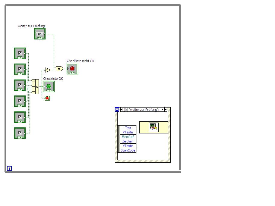

Super die neue VI öffnet er mir jetzt! Jetzt hab ich noch ein kleines Problem! Er soll mir die VI ja nur öffnen können wenn alle Bedingungen erfüllt sind und der Bediener OK betätigt! Sind nicht alle Bedingungen erfüllt soll sich die neue VI nicht öffnen und die Fehlermeldung soll leuchten.
Jetzt ist es so das egal wann ich OK drücke sich die VI öffnet!!!

Also als erstes brauchst du den Wert von "weiter zur prüfung" und "checkliste ok?" in der Eventstruktur dazu eifach mit der Eventstruktur "verdrahten";), diese verbindest du dann mit einem logischen AND und machst aus dem Ausgang des AND eine Case-Struktur in welcher das SubVI ist (true-Fall).
