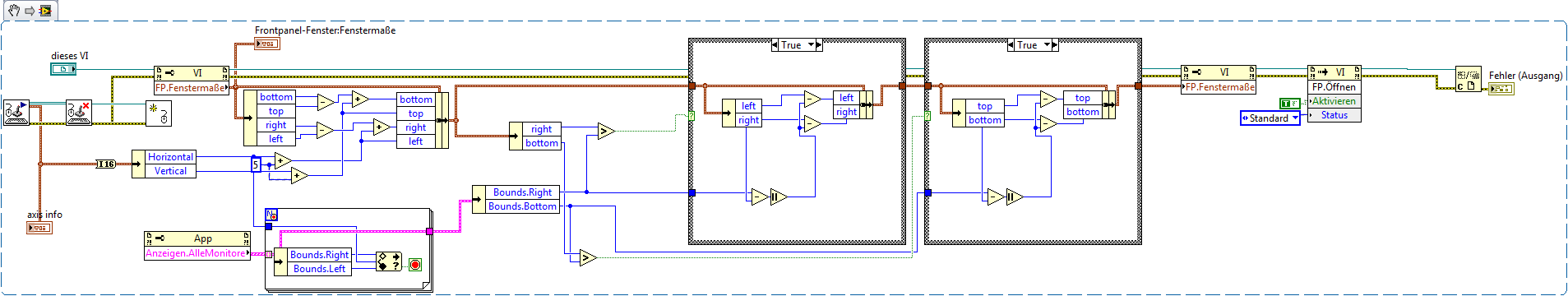

Hallo LV-Coder,
hat einer von euch ein VI, welches die Koordinaten oder die Grenzen eines Panel in der Nähe des Mauscursors platziert, so dass ichs dort öffnen kann? Im Prinzip keine große Sache, aber zu Beachten sind eben die Monitormaße sowie der Multimonitorbetrieb. Auf der ewigen Müllhalde konnt ich bis jetzt nichts finden. Bin für jeden Tipp dankbar.

hab vor einiger Zeit mal was gebastelt...

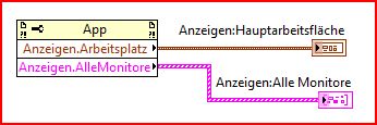

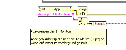

So bekommst du die Bounds der Monitore:
Und so hab ichs benutzt...

Das war mein erster Schuss.
Bin damit allerdings nicht zufrieden, da einige Aspekte noch nicht beachtet werden.[list=1]
[*]Die Taskleiste wird überlagert<>
[*]Das Panel kann soweit hoch geschoben werden, dass es mit der Maus nicht mehr zu greifen ist.<>
[*]Unten und rechts am Bildschirm öffnet sich das Panel unter das Maus. Ist das schlecht?<>
[st]Die aktuelle Mausposition sollte natürlich vom Caller des VIs ermittelt und übergeben werden. Wenn dem Event zum Starten des VIs und dem Zeitpunkt der VI-Ausführung zu viel Zeit liegt öffnet sich das Panel nicht an der Mausposition des Events sondern dort, wo der Cursor eben gerade steht.

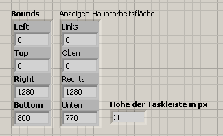

1: Taskleistenhöhe bestimmen:
Evtl. ist das Koordinatencluster vom Arbeitsplatz besser für dein Vorhaben geeignet, als die Angaben für alle Monitore einzeln. Unterschied ist halt, das beim Arbeitsplatz die Taskleiste von der möglichen Höhe des Bildschirms abgezogen wird. Das funktioniert auch, wenn du die Taskleiste mehrzeilig eingestellt hast.

' schrieb:Evtl. ist das Koordinatencluster vom Arbeitsplatz besser für dein Vorhaben geeignet, als die Angaben für alle Monitore einzeln. Unterschied ist halt, das beim Arbeitsplatz die Taskleiste von der möglichen Höhe des Bildschirms abgezogen wird. Das funktioniert auch, wenn du die Taskleiste mehrzeilig eingestellt hast.
Sowas habe ich gesucht. Danke.Guru1

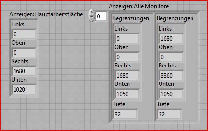

Also hier daheim kann ich das mit zwei Monitoren ja endlich mal ausprobieren...
Und das hier kommt dabei raus:
So scheint der Hauptarbeitsplatz (Monitor mit Taskleiste, primäres Anzeigegerät... w/e) die Koordinate "Links" mit 0 zu belegen, der zweite Monitor hat als linke Koordinate dann die Breite des ersten Monitors in Pixeln (bei mir sind beide 1680px breit). Bei mir ist der Hauptmonitor der Linke...
Ist der Hauptarbeitsplatz der rechte Monitor, hat der zweite Monitor eine negative linke Koordinate der Breite des zweiten Monitors.
