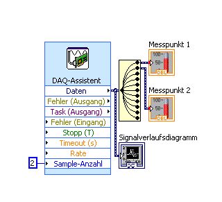

Mit dem NI9213 mit zu 16 Thermoelemente messen und aufzeichnen. (im Beispiel VI sind nur die ersten 2 Thermoelemente angeschlossen)
Die Messwerte sollen später alle 15 sekunden gemessen bzw angezeigt werden (zum testen aber gerne im 1/2 Sekunden Takt)
Ich will es aber ganz einfach über den DAQ-Assistent machen (auch wenn jetzt alle sagen es sei zu langsam!)
Mir ist aber die ganze Sache in DAQ Assistent mit Erfassungmodus, Samplerate und so nicht klar, außerdem habe ich ja noch den "Sample-Anzahl" Eingang (im Beispiel mit Konst. 2 verknüpft). Ich versteh nicht mehr was ich wie und wo einstellen muss O BITTE UM HILFE!

Zitat:Mir ist aber die ganze Sache in DAQ Assistent mit Erfassungmodus, Samplerate und so nicht klar, außerdem habe ich ja noch den "Sample-Anzahl" Eingang (im Beispiel mit Konst. 2 verknüpft). Ich versteh nicht mehr was ich wie und wo einstellen muss BITTE UM HILFE!
Also ein bisschen was sollte man schon verstehen. LV kann keine Gedanken lesen.
' schrieb:Also vorab: Wenn man etwas messen möchte, sollte man sich wenigstens mit den grundlegensten Begriffen vorher vertraut machen.
Abtastfrequenz (Samplingrate): Dieser Wert gibt an wie oft in einer Sekunde das kontinuierliche analoge Signal digitalisiert wird. Hz = 1/s. Wenn du also 15 Hz einstellst, dann bekommst du auch 15 Werte in einer sekunde. Wenn du nur alle 15 Sekunden einen Wert haben willst, beträgt deine Abtastfrequenz ca. 0.066 (Reziproke von 15).
Dann zur ersten Timing-Einstellung:
"N Samples" bedeutet, dass du nur eine bestimmte (begrenzte) Anzahl an Messwerten erfassen möchtest. Das ist ziemlich unpraktisch, weil du ja 2h lang messen willst. Also musst du den Modus auf "kontinuierlich" umstellen, d.h. du misst solange bis du selbst abbrichst.
Einzelwert (HW-getaktet) würde in deinem Fall auch gut funktionieren, da deine Abtastfrequenz sehr langsam ist. Dabei wird Wert für Wert ohne Puffer direkt erfasst.
Die Einstellung "Zu lesende Samples" gibt an:
- im Modus "N Samples" wie viele Samples du insgesamt erfassen willst.
- im Modus "kontinuierlich" wie viele Sampls pro Schleifeniteration von DAQ Assi ausgespuckt werden.
In deinem Fall also eine 1. Und die brauchst du mit nix multiplizieren.

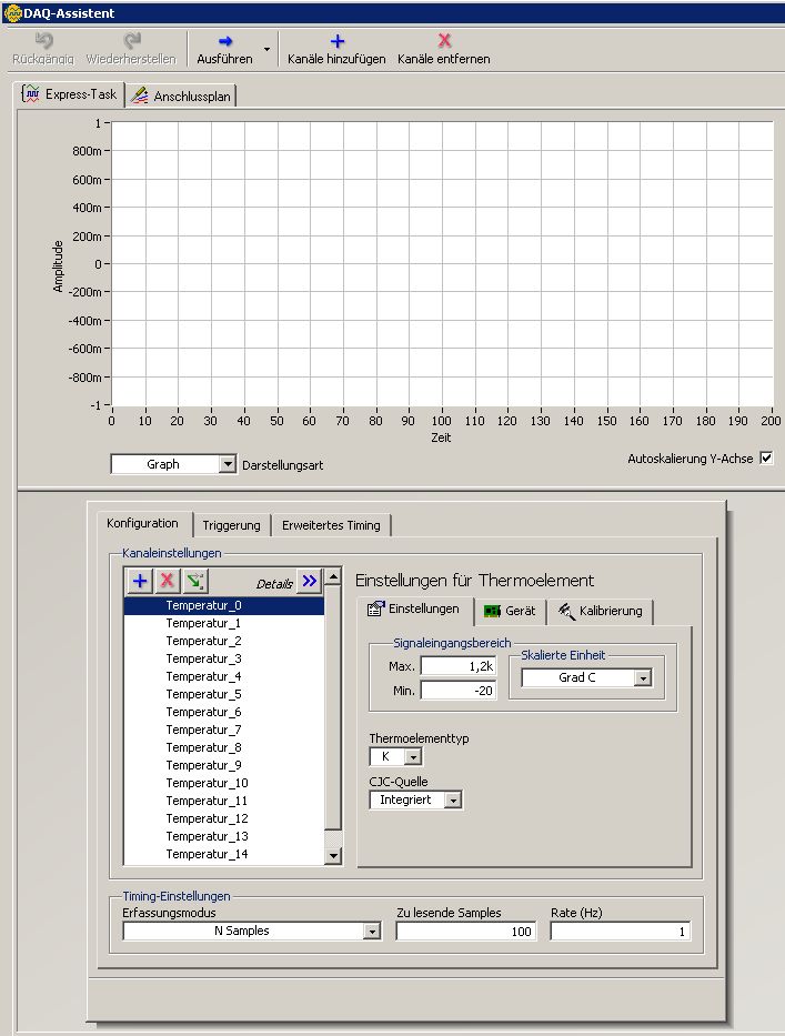

Probeweise habe ich folgendes in LabVIEW eingestellt:
Ich habe jetzt auf "N-Samples" gestellt, zu "lesende samples" auf 5 und "Rate" auf 2 Hz.
Eigentlich sollten man meinen er bricht nach 5 Messungen (Samples) ab und er misst im 2 Hz Raster also alle 0,5 sekunden.
LabVIEW misst jetzt aber etwa alle 2 Sekunden und bricht erst ab wenn ich auf "Ausführen abbrechen" klicke. Und genau das versteh nicht nicht!
HW getaktet geht bei mir aus irgendwelche gründen nicht, da sagt schon der DAQ Assistent wenn ich es einstellen will es liegt ein Fehler vor.
Ich habe langsam große Luste das ganze hinzuwerfen! GrrrMellow

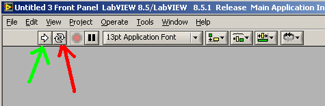

' schrieb:LabVIEW misst jetzt aber etwa alle 2 Sekunden und bricht erst ab wenn ich auf "Ausführen abbrechen" klicke. Und genau das versteh nicht nicht!
Hast du rot oder grün verwendet? (siehe unten)
Rot ist böse...Zeig mal dein VI!

5x0,5s=2,5s dauert eine Messung und dann gehts von vorne los, weil du 'ne While-Schleife drum hast (EDIT: oder auf rot gedrückt hast in Achims Bild). Was stimmt da jetzt nicht?

bevor Du Dich mit der Thematik weiter beschäftigst, solltest Du eine Einstellung im MAX für dieses Modul ändern.
Das folgende bezieht sich auf Deinen ersten Screenshot:
Markiere alle Kanäle (Temperatur_0 bis Temperature_15) und dann wechsle auf der Registerkarte „Einstellungen für Thermoelement“ auf „Gerät“. Dort solltest Du unbedingt beim ADC-Timing Mode High Speed einstellen.
Dann noch einmal die Versuche wiederholen und natürlich den Ratschlägen weiterhin folgen.
