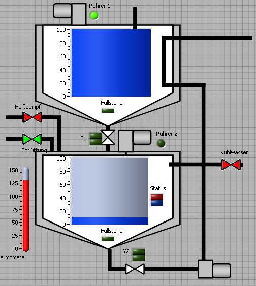

Gibt es die Möglichkeit mit zu bekommen ob die Nadel eine Schiebereglers losgelassen wurde? (Mit möglichst einfachen Mitteln wie bei den EigenschaftsKnoten z.B. ? )

Her führt fast kein Weg an der Ereignisstruktur vorbei. Allerdings wird hier auch ein Event ausgelöst, wenn nur über der Skalierung die Maustaste losgelassen wird.

Das mit dem los lassen klappt nun, leider wird der Schieberegler dann so gesetzt das er nicht mehr verschoben werden kann.
<strike>LV 85</strike>Lv09_img2
Sonstige .vi  Steri1a.vi (Größe: 97,94 KB / Downloads: 266)
(Es sind sicher einige Dinge enthalten die verbessert werden können, aber ich will erst einmal dabei bleiben bei dem was ich auch verstehe...)

Zur Bedienung müsste man noch sagen das der Sterilisationsvorgang erst bei einem Füllstand von 95 des unteren Tanks beginnt.
Wenn man dann den Regler verschiebt erst nach oben (Wo der Vorgang eigentlich erst über 110 Grad startet.) und wieder her runter geht los lässt wieder Nach oben und das vielleicht wieder holt passiert es bei mir eben das der Regler dann nicht mehr benutzbar ist…
Edit: Das muss mit der Ereignisstrucktur zutun haben, denn ohne sie geht es ja…

' schrieb:Zur Bedienung müsste man noch sagen das der Sterilisationsvorgang erst bei einem Füllstand von 95 des unteren Tanks beginnt.

Ereignisstrukturen brauchen i.d.R. einen Timeout und stehen in einer parallelen (eigenen) Schleife.
Hab das mal grob angepasst. ES aus dem IF Case in extra Schleife gepackt und den Status des IF Cases per lokaler Variable der ES übergeben (ob sie ausgeführt werden soll oder nicht... glaub ich... bei deinem Code ist es schwer durchzublicken)
Lv09_img2
Sonstige .vi  Steri1a_lv09.vi (Größe: 100,3 KB / Downloads: 266)
