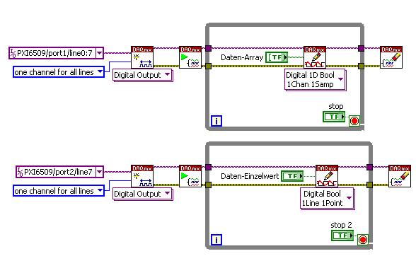

Es gibt folgende Möglichkeiten:
Sonstige .vi  Digout.vi (Größe: 18,71 KB / Downloads: 312)
Lv82_img
EDIT: Die erste Möglichkeit (obere Schleife) ist zum schreiben auf den Port, die zweite (untere Schleife) ist zum schreiben auf eine einzelne Line.

Wenn Du unbedingt den DAQ-Assistenten verwenden möchtest, dann muss ich mich jetzt leider ausklinken, weil ich den nie verwende und auch nie verwenden werde.
Mit meiner Methode (wie sie übrigens auch beim DAQmx-Lehrgang von NI geschult wird und auch im Example-Finder zu finden ist) habe ich schon zig DIO's geschaltet und das hat immer funktioniert. Mit dem DAQ-Assistenten hast Du nur Scherereien. Ich wünsche Dir trotzdem viel Erfolg dabei.Wink
Vielleicht siehst Du es ja auch noch ein, dass Express-VIs / Assistenten nicht so toll sind (um es mal nett auszudrücken), wie sie auf den ersten Blick aussehen. Big Grin
EDIT: Ich habe mein Bsp. gerade mit meiner 6008er-Karte probiert und es hat problemlos funktioniert. Wenn Du einen Port schreiben möchtest, dann muss Dein Array auch eine Größe von 8 haben, d.h. 8 aktive Schalter auf dem Frontpanel!

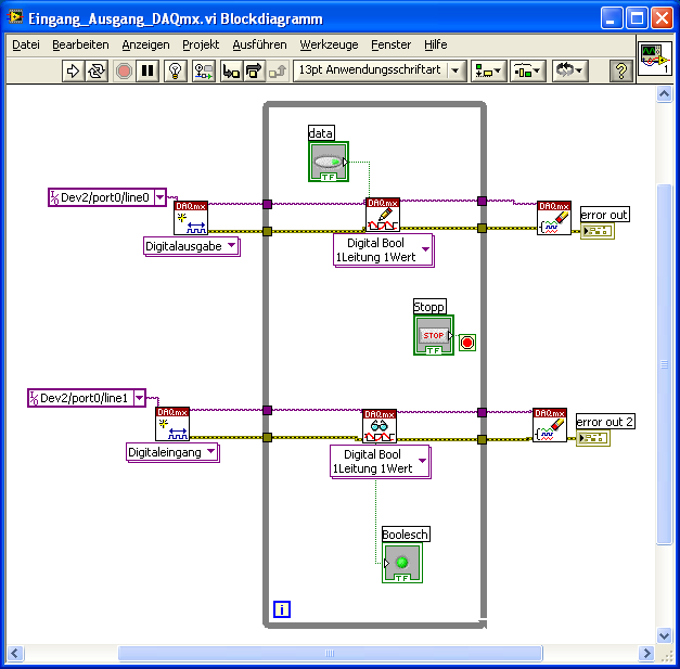

ich habe die Belehrungen beherzigt und mich mit der Programmierung mit DAQmx-API beschäftigt. Beiliegendes vi ist dabei herausgekommen. Ich kann über eine Leitung ein Signal ausgeben, über eine zweite ein Signal einlesen. Ich wüsste gerne, ob in meinem Programm noch Fehler sind. Wenn ihr Zeit und Lust habt, könnt ihr vielleicht mal draufschauen.
Gruß Josef
Sonstige .vi  Eingang_Ausgang_DAQmx.vi (Größe: 26,48 KB / Downloads: 251)
28.11.2009, 10:04
Programmierung des NI 6008
Sieht gut aus. Wink
