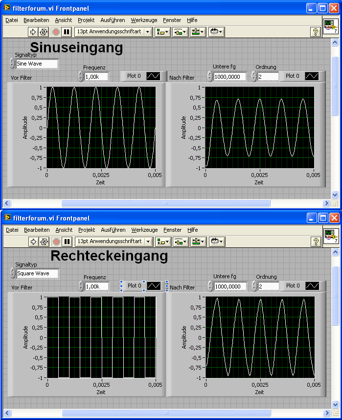

zu 2. Nein ich habe nicht 0,0125 eingestellt sondern 1k. Wenn das so ist wie du sagst,
müsste ich also 80k fs und 0,0125 einstellen.
Anbei ein Beispiel von mir, wo ich jetzt fs des FIlters auf 1/x von dt des Eingangssignals
gesetzt habe.
Im oberen Teil des VIs habe ich also 80k fs und 1000Hz fg eingestellt. Es kommt bei einem
1kHz Eingangssignal genau die -3db an der Grenzfrequenz heraus.
Im unteren Teil des VIs habe ich fg relativ zu fs, also 0,0125 eingetragen (0,0125*80k=1000)
Da kommt nichts heraus. Entweder mache ich das verkehrt oder die relative Angabe stimmt so nicht.
Mein Gefühl sagt mir das jetzt die obere Version das vollkommen richtige Ergebnis bereitstellt.

Joa, also bei der Frequenz sind wir uns dann ja einig. Es ist aber noch
ein Effekt mehr aufgetreten. Wenn ich aus dem Eingangssignal
anstatt Sinus ein Rechteck mache, habe ich eine viel geringere Dämpfung
bei 1kHz als bei Sinus.
Das leuchtet mir nicht ein, denn bei Amplitude 1, ist die Grundschwingung des
Rechteck ja sogar niedriger als bei Sinus.
Die Sinusdämpfungen sind somit korrekt, bei Rechteck aber irgendwie nicht...
Vielleicht hat ja jemand noch eine Idee.
edit:
Zur Verdeutlichung ein Bild, wenn ich auf mein Filter ein Sinus oder
einen Rechteck mit 1kHz gebe bei 1kHz Grenzfrequenz.
Ergebnis:
Sinus -3db
Rechteck quasi keine Dämpfung

20.11.2009, 20:36 (Dieser Beitrag wurde zuletzt bearbeitet: 20.11.2009 20:36 von Lucki.)
Filter: Samplerate fs - Grenzfrequenz fg
' schrieb:Zur Verdeutlichung ein Bild, wenn ich auf mein Filter ein Sinus oder
Ergebnis:
Sinus -3db
So darf man das nicht interpretieren. Bei einem Rechteck bewirkt ein Tiefpass zunächt einmal gar keine Verringerung der Amplitude, sondern es werden nur die Flanken weniger steil. Erst wenn die Grenzfrequenz des Filters unterhalb der Rechteckfrequenz liegt, kommt es auch zu einem Ampitudenabfall, aber der ist nicht derselbe wie bei einm Sinus gleicher Frequenz. Du darfst nicht vergessen: In einer Rechteckwelle mit der Ampitude 1 steckt in der Fourierzerlegeung als Grundwelle ein Sinus der Amplitude 4/Pi drin. Kein Wunder also, daß, selbst wenn das Filter die höheren Harmonischen total unterdrückt, die Amplitude dann immer größer ist als beim reinen Sinus.
Irrtum von Amt: Die von mir angepriesenen Filter für Waveforms entpuppen sich bei näherem Hinsehen als 1 übles Express-VI. Falls ich nicht noch etwas finde, widerrufe ich alles hierzu gesagte. Wahr ist lediglich, daß die Vis für Fourieranalyse für Waveforms existeren und meist besser sind als die entsprechenden einfachen VIs

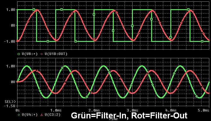

23.11.2009, 07:34 (Dieser Beitrag wurde zuletzt bearbeitet: 23.11.2009 07:36 von Grobi.)
Grobi Offline
Beiträge: 220
Registriert seit: Jan 2007
26725
Hallo Lucki,
zunächst danke für Deine Antwort und Entschuldigung dafür, dass ich erst heute
antworte. Du hast mit deiner Ausführung natürlich vollkommen recht. Das ganze
ist ein Interpretationsfehler meinerseits.
Um nochmal zu bestätigen was du bereits gesagt hast, habe ich nochmal schnell
ein aktives Filter 2.O in PSpice aufgebaut (EMK, Butterworth)
Im Bild ist ersichtlich, dass hier das gleiche Ergebnis wie bei meinem LV Beispiel auftritt.
Der Thread war für mich wirklich sehr hilfreich, da ich zwar weiß (glaub ich jedenfalls)
wie man ein reales FIlter aufbaut, aber die zugehörigen LabVIEW Parameter unklar
waren. Und obwohl ich sonst die LV Hilfe wirklich gut finde, gibt sie hierrüber wirklich
nur geringe Informationen.
Da muss ich wohl ein bisschen an der Grenzfrequenz schieben um das gewünschte
Ergebnis zu bekommen.
