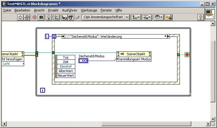

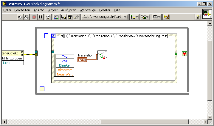

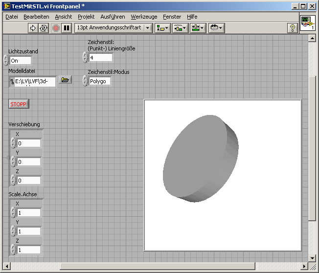

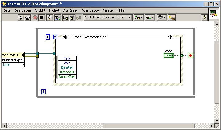

So...
ich hab da mal ein bischen experimentiert und siehe da... ich kann die .stl anzeigen.
Folgendes ist mir dabei aufgefallen:
--> dein Programm sitzt in einer Schleife, so wie es jetzt ist, ist es schlecht... (liest gleich warum)
* du benutzt Scale mit relativen Werten, d.h. bei jedem Schleifendurchlauf wird relativ zum vorherigen Schleifendurchlauf das Bild erneut skaliert. Änderst du die Skalierung einer Achse, wird die Änderung solange durchgeführt (und zwar immer wieder bezogen auf das Objekt vom vorherigen Durchgang), bis du wieder den Wert Null einstellst. Dein Objekt verschwindet also bereits nach wenigen Schleifendurchlaüfen... entweder es ist zu klein, oder es ist über die Kamera "hinausgewachsen" und du befindest dich sozusagen im Objekt.
--> Nutze am besten das VI Skalierung festlegen, da dort die Werte absolut zu verstehen sind. D.h. eine Skalierung von 1,5 bleibt in jedem Durchlauf 1,5 bezogen auf das original Objekt.
--> Nutze eine Eventstruktur um die Änderungen der Controls abzufragen, dann wird das Skalieren-VI auch nur angewand, wenn du die Skalierung geändert hast.
* Auch wenn LV laut Hilfe das Objekt eigentlich in der Mitte des Plotbereiches darstellen sollte, hab ich es zu Beginn auch nicht gesehen.
--> Rechtsklick auf das 3D-Bild und den Kamera-Controller auf "Sphärisch+Autom. neu darstellen" schalten. Dann mit der Maus und Linksklick (halten) für Bewegen, Strg-LK für Verschieben und Shift-LK für Zoomen ein bischen rumsuchen, bis du dein Objekt gefunden hast.
Anbei findest du Screenshots von meinem Experiment, basierend auf deiner .stl Datei und deinem VI.
Leider kann ich (aufgrund der EventStruktur) nicht runterspeichern .. LV stürzt dann ab.
Gruß SeBa

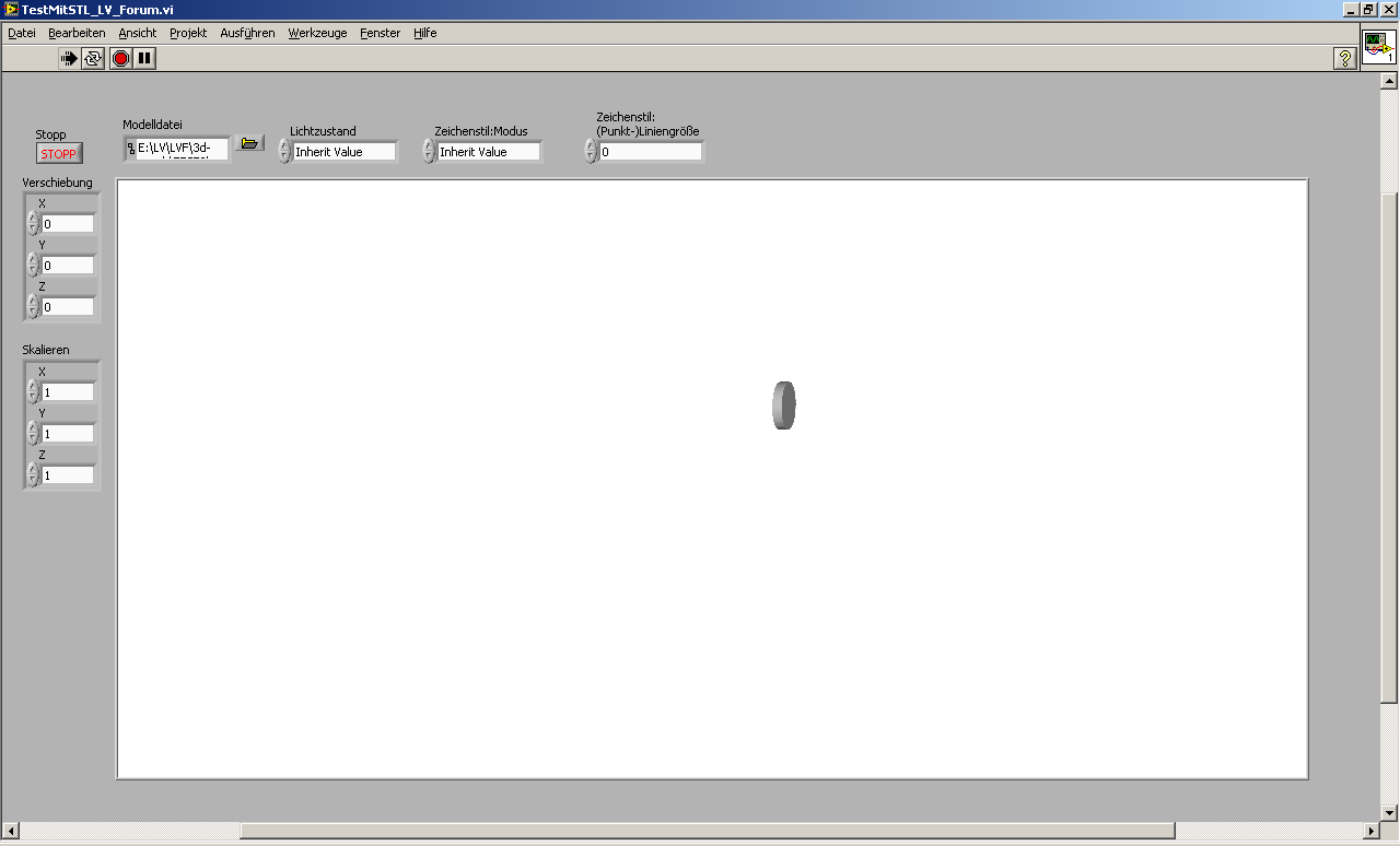

Moin SeBa,
vielen Dank für deine Arbeit!
Ich habe gestern und heute dein VI nachgebastelt. Leider kann ich auch nach langem Umherspielen mit Verschieben, Drehen und Zoomen das Teil nicht darstellen. Bitte probier(t) doch (alle) mal, ob es bei dir (euch) geht, vielleicht bin ich ja nur zu blöd. Eventuell liegt es ja auch an meinen Einstellungen, aber langsam weiß ich echt nicht mehr, was ich noch verändern kann...
Danke im Voraus
Eikel

Blink
Hmm - was hast du, was ich nicht habe..?
Braucht man eventuell irgendwelche Zusatzanwendungen, die grafikmäßig irgendetwas bezwecken? Oder kann das vielleicht an deiner neueren LabVIEW Version liegen?
...frustrierend...
