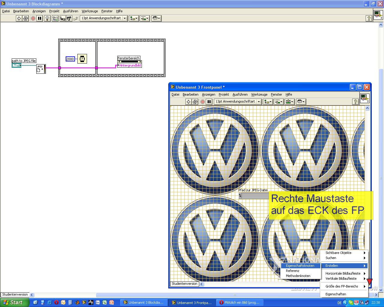

Plötzlich ein Bild (programmatisch) über den FP legen
Also einfach im FP auf das Eck unten rechte mit der rechten Maustaste klicken und da findest du dann einen Eigenschaftsknoten "Hintergrundbild"... Schau dir einfach mein gepostetes bild an.
Gruß NoD
