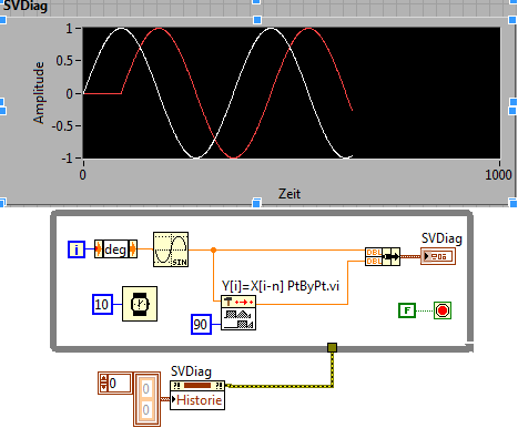

Du mußt natürlich Frequenz f und Abtastrate fs wissen, das scheint hier wohl der Fall zu sein. Weiterhin gehe ich davon aus, daß es sich um eine kontinuierliche Online - Messung handelt.
Dann geht es also darum, den gemessenen Verlauf um fs/(4*f) Abtastpunkte zu verzögern - und dafür gibt es ein fertiges VI.
Lv85_img
Sonstige .vi  Lock.vi (Größe: 9,5 KB / Downloads: 370)

Gehe ich recht in der Annahme, dass Du das Anregungssignal A*sin(wt) mit LabVIEW generieren willst? Das um 90° verschobene Signal berechnet sich einfacherweise als A*cos(wt).
