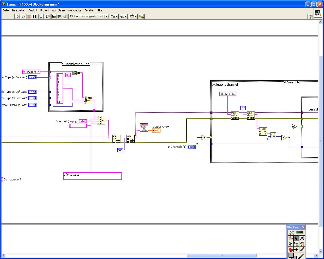

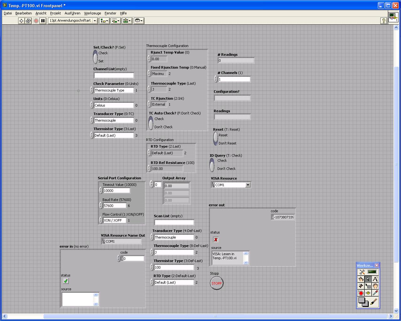

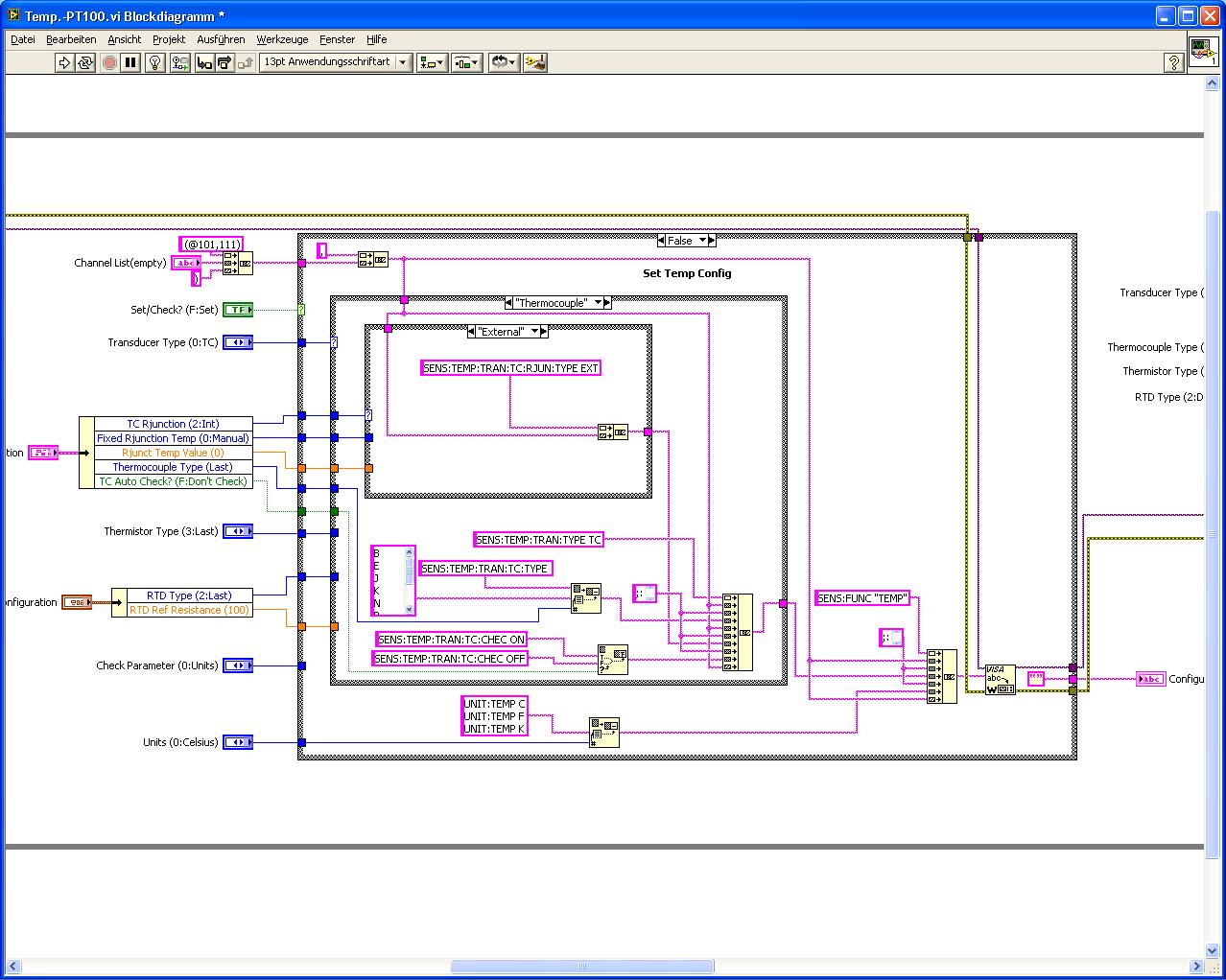

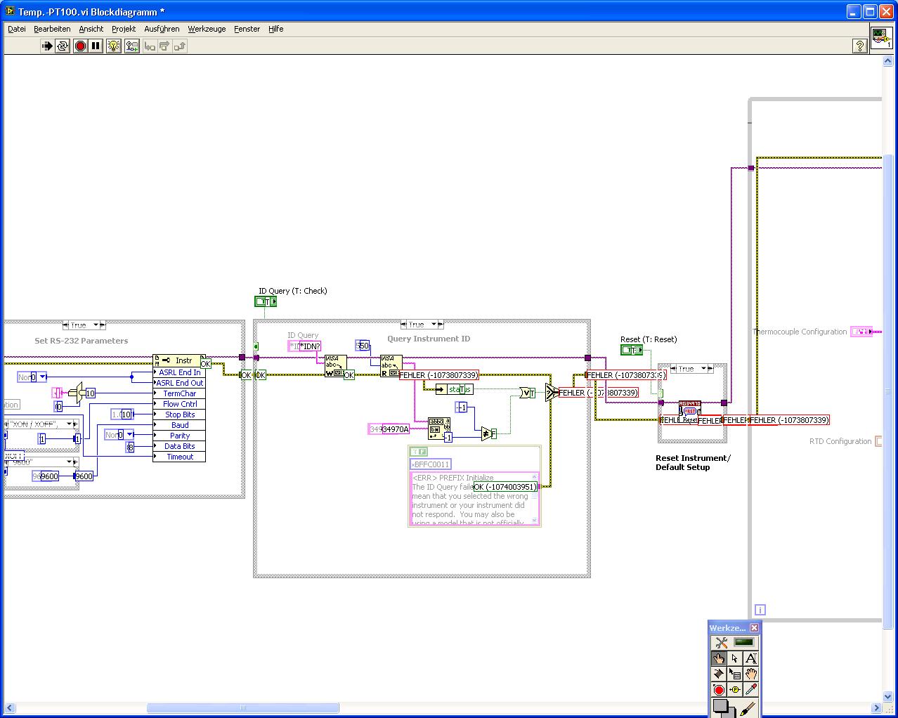

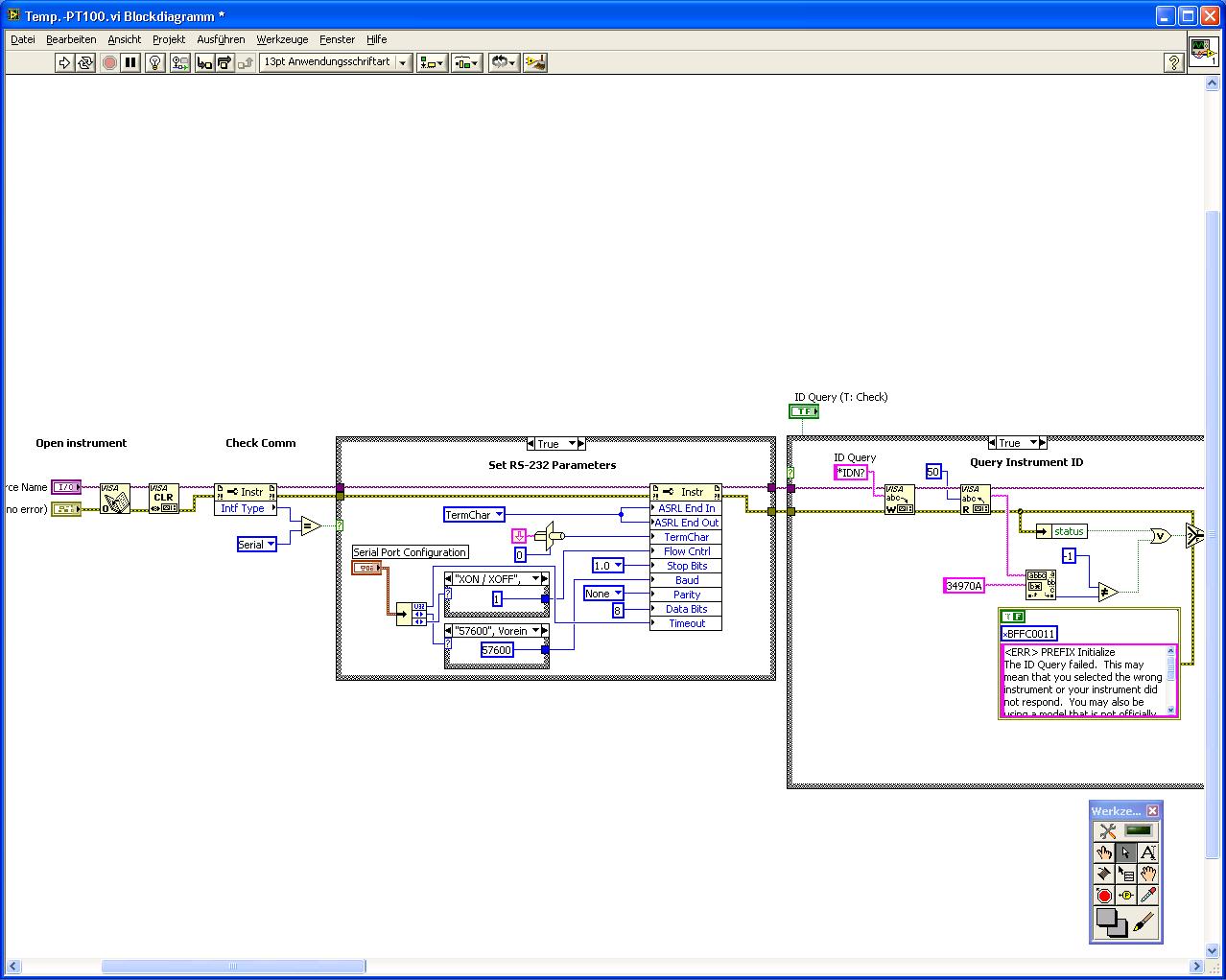

ich sitze gerade an der Programmierung für eine Sensorikmessung. Es handelt sich hierbei um eine Programmierung für die Temperaturmessung mit einem PT100.
Anbei befindet sich derzeit ein Vorschlag, wie ich messen ( mit den VIs)würde mit den derzeit von mir vermuteten Parametern.
Die Kanäle die ich für den ersten PT100 nutzen würde, wären CH1H, CH1L, CH11H, CH11L
gemessen über die RS232 Schnittstelle, am Rechner ist es COM1.
Wer hätte einen Lösungsvorschlag, um das Problem zubeheben.
Der Fehler scheint schon bei der ID QUERY einzutreten.

AGILENT 34970A
Also "*IDN?" sollte funktionieren. Wenn es das nicht tut, dann solltest Du Deine Verbindung mal überprüfen. Kannst Du mit dem Gerät im MAX kommunizieren (VISA Test-Panel)?

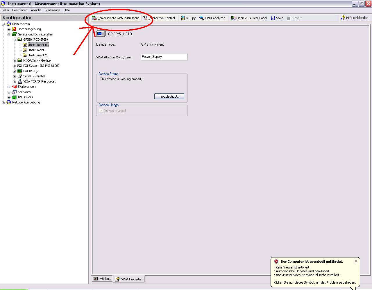

10.09.2009, 07:48
AGILENT 34970A
Dort:
11.09.2009, 14:34
Rolfonso Offline
Beiträge: 44
Registriert seit: Jul 2009
10587
AGILENT 34970A
Hallo Markus und LabVIEW- User,

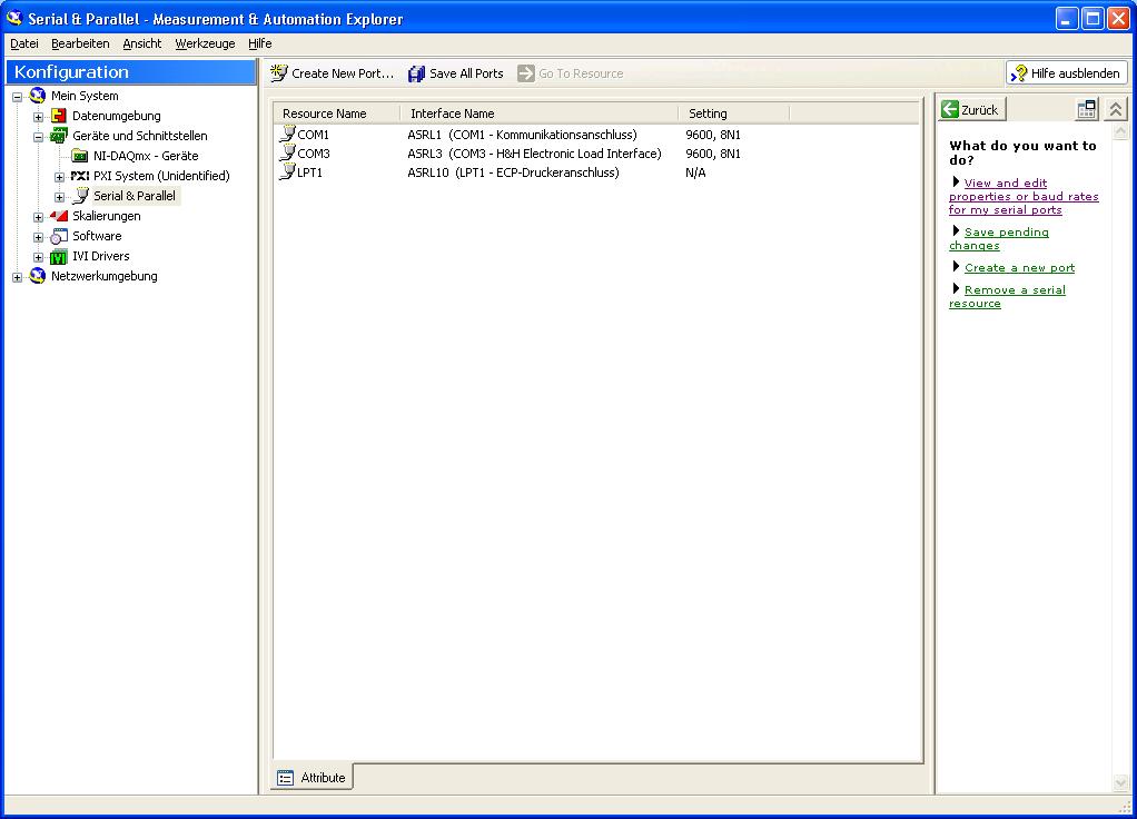

danke für den Tip, die Ansicht war eine andere unter MEasurement Automation aber ich habe es getestet und die Leitung COM 1 RS232, gab keinen Fehler aus.
Ich habe einen Screenshot vom Vi mit beigefügt. Die Bedingungen sind die gleichen vielleicht ist in dem VI siehe oben ein Einstellungsfehler der das ganze auslöst.

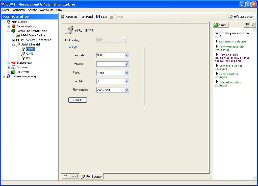

11.09.2009, 15:04
AGILENT 34970A
Schau' auch mal dort.
Dein Fehler ist ein Timeoutfehler. Da könntest Du die Timeoutzeit erhöhen, schauen, ob Du genügend Bytes ausliest und vor allem überprüfen, ob Du die Schnittstelle richtig konfiguriert hast.
11.09.2009, 22:38
Rolfonso Offline
Beiträge: 44
10587
AGILENT 34970A
Zum Beispiel die Baud Rate ist im system bei measurement auf 9600 eingestellt. In der Intialize ist die Rate bei 57600 voreingestellt.
Wer muss sich nach wem richten? Muss die Einstellung im System sich nach dem des VIs von Agilent orientieren?

12.09.2009, 08:08
AGILENT 34970A
Was Du in Deinem VI voreinstellst zählt.
