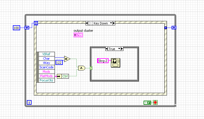

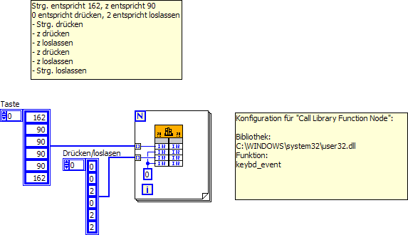

gibt es bei der Tastaturzuweiseung vielleicht irgendeinen Kniff, dass man auch andere Tasten als die vorgeschlagenen( Return, Esc, F1...) wählen kann? Ich hätte z. B. gerne Strg+Z für eine "rückgängig machen"-Funktion.

ich habe kurz einen Workaround gebastelt.
Leider kann ich wegen der Eventstruktur nicht auf LabVIEW 8.5 zurückspeichern.

@Y-P: Das sieht sehr schön aus, danke. Habe mich leider vergeblich daran versucht die INT-Konstanten "Ctrl" und "ASCII" hinzubekommen. Könntest Du mir vielleicht den Trick noch verraten?

Mach mal auf VKey (am Rahmen der Eventstruktur) einen Rechtsklick und wähle dann "Create Constant" aus. Wink
' schrieb:@Y-P: Das sieht sehr schön aus, danke. Habe mich leider vergeblich daran versucht die INT-Konstanten "Ctrl" und "ASCII" hinzubekommen. Könntest Du mir vielleicht den Trick noch verraten?

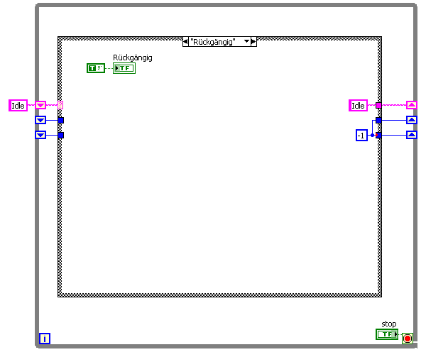

ich habe das mal so gelöst:
Lv86_img
kpa
Sonstige .vi  Undo__SubVI_.vi (Größe: 6,76 KB / Downloads: 241)

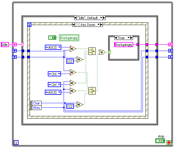

ja, danke Y-P für den Tipp. Leider funzt mein Nachbau nicht, sondern hängt sich auf und mit debug ist dann auch nichts mehr. Ich hab mal meine Version angehangen, vielleicht kannste da noch mal einen Blick draufwerfen.
@kpa: Super !!! Ironie Führt dazu, dass mein Rechner sich gnadenlos aufhängt und ich den Stecker ziehen darf. Liegt aber vermutlich daran, dass 8.6 noch nie gescheit bei mir lief. Oder eine andere dll in WinXP?

Hier ist es nochmal für LabVIEW 8.0. Hab auf einem anderen Rechner noch LabVIEW 8.6 und es Dir heruntergespeichert.
Sonstige .vi  Rueckgaengig.vi (Größe: 19,32 KB / Downloads: 295)
Lv80_img
EDIT: Du hast u.a. ein falsches Event ausgewählt.

warum so kompliziert oder verstehe ich da jetzt was falsch ?
Ralf

danke, Y-P. Ich sach mal: Rasta hat gewonnen Wink
