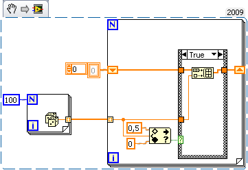

Hallo!
Ich brauche eure Hilfe bei einem einfachen Problem würde ich mal sagen aber irgendwie komme ich nicht drauf Tongue
Ich möchte immer Zahle vergleichen und in ein Array schreiben. Für die zahlen die ich vergleichen möchte gibt es Grenzen. Zahlen die in die Grenzen passen sollen ins Array geschrieben werden und diejenigen die nicht passen sollen einfach nicht berücksichtigt werden.
Es sollte eigentlich für so etwas eine fkt in LV geben denke ich mir mal.
Hoffe Ihr könnt mir helfen!
Danke im Voraus.

Hallo Armin,
die InRange-Funktion mit einer FOR-Schleife mit ShiftRegister kombinieren...
So etwa:
(Ja, es geht eleganter und Speicher-sparender! Wer suchet, der findet, Stichwort: ArrayInit, ReplaceArrayElements, ReshapeArray!)

"In Range and Coerce"-Funktion aus der Vergleichspalette verwenden und über den "In Range?"-Ausgang eine Case-Struktur steuern, die die Werte an ein Array anfügt bzw. es lässt?
