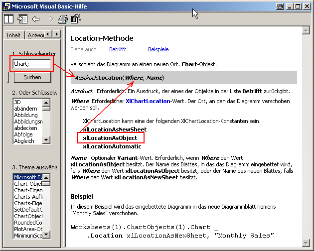

hab folgendes PRoblem! Ich messe Daten und schreibe diese in eine exceltabelle! Nun möchte ich aus diesen Daten ein diagrammerstellen im sleben Sheet in dem sich die zugehörogen daten befinden! wie mach?
Kann mir da jemand weiterhelfen!
Also das schreiben klaptt und bekomme es hin einen Diagramm in einem extra Sheet zu erstellen aber mehr auch nicht!
Gruß Steffi

' schrieb:(...)
dann lad doch dein funktionierendes Beispiel hoch. Dann müssen wir nicht bei Null anfangen.
Zur Abwechslung bemühen wir mal die VBA Hilfe von Excel und suchen nach Chart:
Es dürfte klar werden, dass nur die Location Konstante angepasst (bzw. eingefügt) werden muss. Daher verzeih mir wenn ich kein Beispiel von Grund auf neu erstellen möchte.
MfG SeBa

Kurz geguckt und gewundert warum es bei dir nicht klappt.
Leider kann ich nicht nach LV 7 runterspeichern, daher nur ein Bild:
Zum ausprobieren einfach Excel öffnen, irgendein Diagramm erstellen (als eigenes Sheet). VI nachbauen und ausführen.
Dann wird das aktive Diagramm als Objekt nach Tabelle1 (ggf. anpassen) verschoben. Ausrichtung des Diagramms ect. überlasse ich dir.
