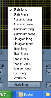

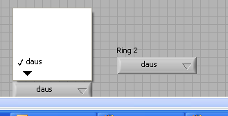

ich weiß nicht genau wie ich es beschreiben soll, bzw. wie ich eventuell auch nach diesem Thema suchen soll. Denke mal das Problem haben mehrere die ein Ring Control oder Enum am unteren Bildschirmrand plazieren.
Wenn ich z.B. den obersten Wert auswähle und dannach wieder auf das Control klicke, erscheint dieser Wert ganz unten in der auswahl und darüber ist das Auswahlfeld weiß.
Jetzt muss ich erst wieder scrollen um alle Werte angezeigt zu bekommen. Ist für das Controll noch genug Platz nach unten entsteht das Problem nicht.

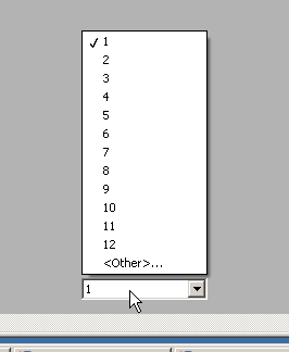

Gibt es eine Möglichkeit dies zu vermeiden und es wie im 2. Bild angezeigt zu bekommen. Denn das fast leer Feld sieht nicht gut aus.

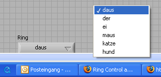

Problem besteht immer noch. Versucht mal das Control näher an der Taskleiste von Windwos zu platzieren. Das Problem liegt nicht an dem Controlabstand
zum Fensterrand sondern zur Taskleiste von Windows. Ich habe mal das Control in kleinen Schritten nach oben bewegt und ab einem gewissen Punkt funktioniert
es ohne Probleme.

Test mitlv82und das ringcontrol halb von der taskleiste von windows verdeckt. das problem ist reproduzierbar.

tatsächlich,lv85und ich kann NicoBs Preoblem bestätigen. Bei mir siehts genauso aus.
Und die Taskleiste ist bei mir immer im Vordergrund.

das problem besteht auch unterLv86_img. es ist unabhängig von der taskleiste und tritt immer am unteren bildschirmrand auf (wie von anfang an gesagt wurde)
