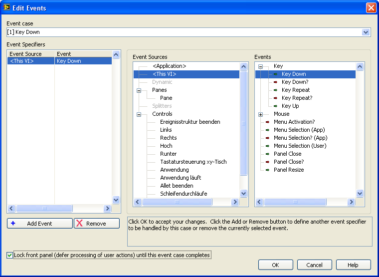

Im Anhang seht Ihr fogendes vereinfachtes VI (8.6.1). Mit diesem steuere ich meinen x-y-Tisch mithilfe der Pfeiltasten (im vi: Tastatursteuerung xy-Tisch), was auch super funktioniert. Wenn ich aber die Ereignisstruktur beende, kann ich keine weiteren Tasten bzw. Schalter (im vi: Anwendung) in meinem vi betätigen, das System hängt einfach und nichts geht mehr.
Wieso? Wäre schön, wenn mir jemand eine Antwort geben könnte.

1) Zu deinem Problem: Die Eventstruktur wird "beendet". Du beendest die innere Schleife direkt. Das kann erst passieren, wenn wieder ein Event kommt.
Viel besser: Stop.Button für die innere Schleife als Event registrieren.

zu 1. Die Eventstruktur mittels eines Stop-Buttons zu beenden scheint der richtige Weg zu sein. Ich habe aber festgestellt, dass ich nur Software-Buttons benutzen kann. Sobald ich die Tastatur betätige hängt dier Software. Habe es mal nach deinem Vorschlag umgestrickt (s. Anhang).

zu 1. Des Rätsels Lösung: Einfach das Häkchen rausnehmen.
Vielen Dank für die Hilfe!
