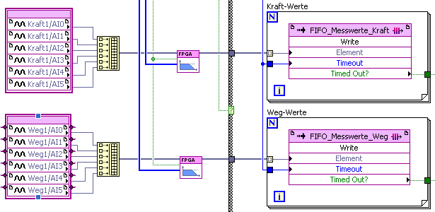

mein cRIO macht ganz komische Sachen. Ich lese mehere Kanäle per FPGA ein. Im FPGA filter ich die Werte und übertrage sie zur RT-Anwendung. Dort lese ich die Werte aus dem FIFO aus.
Das Ganze mache ich mit 2 Messkarten und je 6 Kanälen. Pro Messkarte verwende ich einen DMA-FIFO.
Das sieht wie folgt aus.

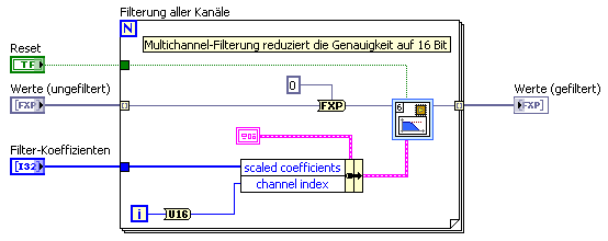

Werte per FPGA einlesen und filtern:

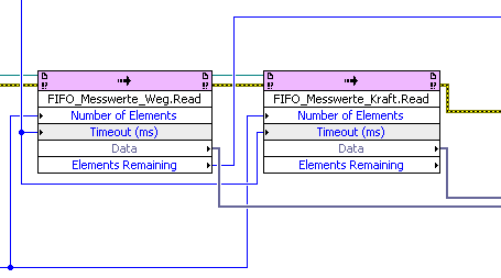

In der RT-Anwendung lese ich die Werte so aus:
Die Anzahl der auszulesenden Elemente liegt in meinem Fall bei einer durch 6 teilbaren Zahl wie z.B. 600.

was aus deinen Screenshots nicht so wirklich hervorgeht ist wie die Synchronisation von FPGA und RT aussieht. Was passiert wenn die FIFOs volllaufen? Was hast du denn bei deinen Timeouts angeschlossen? Wie groß sind deine FIFOs?
Vermutlich laufen deine FIFOs über. Recht viel anderes kann ich mir eigentlich nicht vorstellen.
Brauchst du denn einen kontinuierlichen Datenstrom oder nur immer einige hundert Werte? Wenns nur einige Werte sind könntest du mit Interupts RT und FPGA synchronisieren. Allerdings klingt das von dir beschriebene Verhalten so als würde es laufen wenns erstmal läuft, allerdings teilweise mit verschobenen Kanälen. Als Idee könntest du deinen kompletten FPGA-Code in eine Flache Sequenz packen und vor deinen Code(in einen Sequenzrahmen) ein "wait for Interupt" setzen. Den Interupt kannst du dann vom RT aus setzen bevor du das erste mal Daten abholst (aber nach RT Initialisierung). Damit könntest du ein Vollaufen deines FIFOs verhindern. Es könnte durchaus sein das dein RT mal länger und mal kürzer braucht um die Schleife zum Abholen der Daten zu Starten(File I/O, etc. ).
Über die FIFO Größen, die Remaining elements und die Anzahl der ausgelesenen Daten kannst du auch einfach eine Prüfung deines FIFO Füllstandes implementieren. Wenn dein FIFO voll ist hättest du an dieser Stelle ein Problem, das du behandeln solltest.
Das leeren des FIFO vor dem Abholen ist eher problematisch, da du ja nie weist, wann du entleerst und wo der FPGA gerade beim Schreiben in den FIFO ist. Sicherer ist eine Synchronisierung.
Du könntest auch mit (-1) im FPGA in den FIFO schreiben, dann steht zwar dein FPGA wenn du die Daten nicht abholst, aber sobalds losgelaufen ist sollte das ja kein Problem sein. Im Zweifel gibt dann das RT(wenn es zu langsam abholt) den Takt vor und es entsteht ein Jitter(Größe des FIFOs).

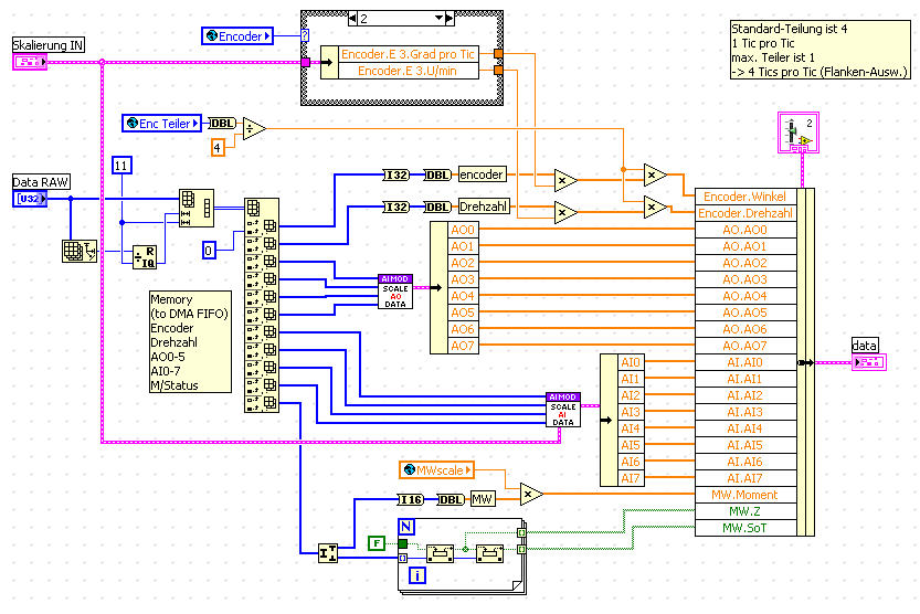

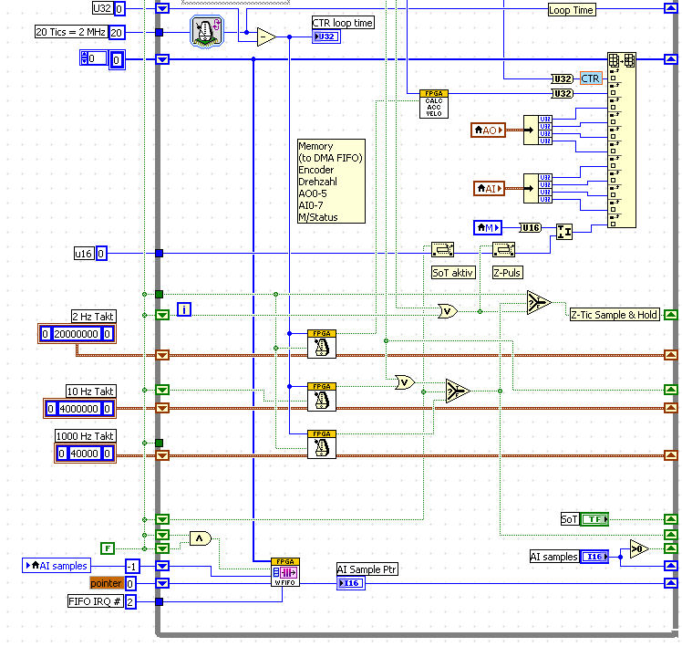

ich streame alles was vom FPGA zum RT geht über einen FIFO und alles was vom RT zum FGPA geht über einen anderen, mir reichen immer 2 FIFOs ...
Erfassung auf dem FPGA
die VIs mit den Uhren sind für die Frage eigentlich irrelevant, das sind nur verschiedene Sample-Clocks

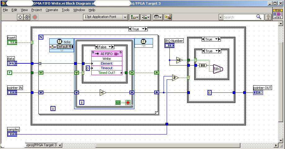

In den FIFO schieben
Aus dem FIFO auslesen

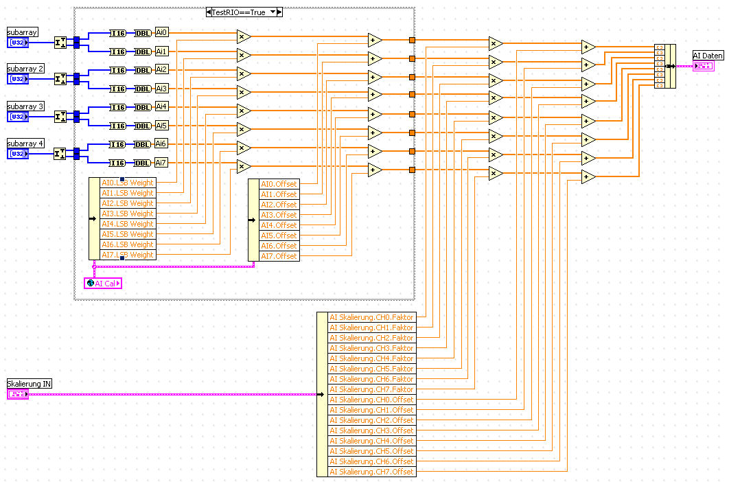

Kanäle trennen
Kanäle skalieren
funktioniert eigentlich immer ... und wenn's doch mal Probleme gibt, dann liegt es in 50% der Fälle daran, dass ich die Anzahl der Kanäle und/oder Samples falsch eingestellt habe und in 50% der Fälle daran, dass der FIFO zu klein ausgewählt ist, ansonsten sind diese Routinen durch nichts zu erschüttern ...
