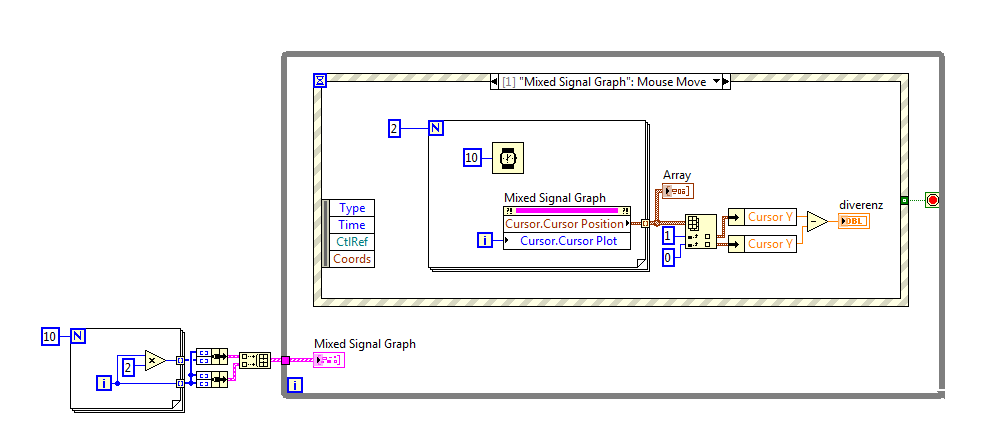

LabVIEW Allgemein
' schrieb:Meine Frage an die Experten: Wie bekomme ich nun alle Werte (pro Punkt also ein x-Wert und zwei y-Werte) z.B. in ein Cluster. Ich habe schon die Eigenschaften "Active cursor", "Active plot", "Plot Area",.... probiert, aber irgendwie klappt's nicht so wie es soll. Ich möchte nur die Werte meines Cursors in Front-Panel-Anzeigeelemente schreiben (um damit irgendwas zu rechnen, was ja z.B. kcccp auch möchte).
Mit der Property *Cursor.Cursor Plot* kannst du den aktiven Cursor Plot bestimmen, und den Wert in der Property *Cursor.Cursor Position* lesen.
Lv86_img
Sonstige .vi  Cursors_Markus.vi (Größe: 13,37 KB / Downloads: 291)

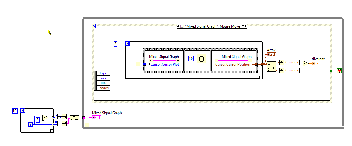

Danke RoLe. Jetzt funktionierts. So ähnlich hatte ich es auch gemacht, nur, dass ich im Property-Node zuerst "Cursor.Cursor Plot" und dann "Cursor.Cursor Position" aufgerufen hatte. Und dann kommt nämlich (bei mir zumindest) Müll raus. Ist das ein Bug?Unsure

' schrieb:Danke RoLe. Jetzt funktionierts. So ähnlich hatte ich es auch gemacht, nur, dass ich im Property-Node zuerst "Cursor.Cursor Plot" und dann "Cursor.Cursor Position" aufgerufen hatte. Und dann kommt nämlich (bei mir zumindest) Müll raus. Ist das ein Bug?Unsure
So wie du es machen wolltest, wäre ja richtig. Zuerst auf Plot 0 setzen, lesen auf Plot1 setzen ....
Der Trick dabei ist, etwas zu warten (10ms) nach dem umschalten, dann geht es.
