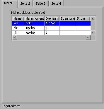

Hallo erstmal!
Bin neu in eurem wunderschönen Forum und wollte gleich mal mit Problemen nerven, die keine sind! Quasi zum Warmwerden...

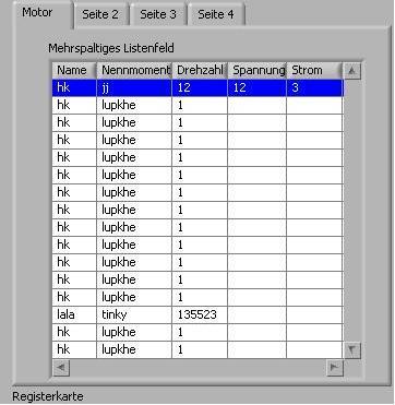

Wie der Titel schon sagt, will ich meine Registerkartengröße dynamisch anpassen, konkret will ich sie an die Listbox anpassen, die die Registerkarte beherbergt.
Ich hab schon gelesen, dass es geht, aber niemand hat geschrieben, wie es geht.
Und ich kann in den Property Nodes irgendwie nix finden.
Achso, mein Problem mit der voreingestellten Dynamik der Karte:
Sie erweitert sich zwar mit der Listbox(die dynamisch ist), sie verkleinert sich allerdings nicht mehr, und das sieht doch arg affig aus. ist also nichts Halbes und nichts Ganzes.
Wär nett, wenn mir da jemand schnell auf die Sprünge helfen könnte!
Danke im Voraus
Edit: Also, falls mal jemand an der selben Stelle hängt wie ich: Unter Fortgeschritten -> Größe anpassen bleibt die Registerkarte auf die längste Seite angepasst.
Ich würde aber gern, dass sich die Kartengröße NUR auf die angewählte Seite einrichtet, ist das irgendwie möglich?

Ich habe mal ein kleines VI erstellt. Es macht nichts anderes, als die angegebenen Werte für Höhe und Breite auf das Listenfeld anzuwenden. Das Registerkartenelement ist so eingestellt, dass es sich automatisch an anpasst (Rechtsklick->Fortgeschritten->Größe anpassen).
Bei mir funktioniert es sowohl beim vergrößern, als auch beim verkleinern.

Danke erstmal für die schnelle Antwort TschAC.
Das hilft ja schon erstmal und sieht dann nicht mehr ganz so doof aus, allerdings würde ich trotzdem gern die Größe der Registerkarte nur anhand der Größe der aktivierten Seite festmachen. Geht das?

Das allein würd mich nicht stören, aber ich hab keine Ahnung wo ich die errechnete Größe reinschreiben soll.
Wenn ich über Property Node mir die Größe und dadurch die Höhe anzeigen lasse, dann kann ich diesen Mode nicht in "Schreiben" ändern. Jetzt weiß ich nicht, ob ich da an irgendwelchen Einstellungen rumschrauben kann oder ob das von LabVIEW so vorgegeben ist.
Kurz gesagt, ich hab nicht das Problem, dass ich nicht weiß, wie es geht, sondern ich weiß nicht, warum es nicht geht!

Die Größe des Tab_Controls kannst du mit dieser PropertyNode ändern. So Sachen wie Auto-Grow und "Size to Fit" sollten dann natürlich abgeschaltet werden:

Ich weiss nicht, was ihr habt:
Geht doch:
Lv85_img
Sonstige .vi  ResizeTabControl.vi (Größe: 17,44 KB / Downloads: 245)
