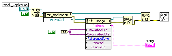

wie rolfk schon sagt... ActiveCell ist eine Eigenschaft des ActiveWindow ist eine Eigenschaft der aktiven Excel-Instanz...
so wirds gemacht:
Lv86_img
Sonstige .vi  Excel_ActiveCell.vi (Größe: 8,74 KB / Downloads: 435)
Gruß SeBa
Edit:
weiß ja nicht was du brauchst ...
ColumnAbsolute / RowAbsolute
--> False = 'A1' Schreibweise
--> True = '$A$1' Schreibweise

Referenz auf aktuell geöffnetes Excel-Sheet
' schrieb:weiß ja nicht was du brauchst ...
Danke Rolf und SeBa. Das ist sogar GANZ GENAU das was ich brauche. Darauf, das es ein Toplevel Objekt ist hätte ich echt selbst kommen können Blush
Wie immer ist es so: Man versteift sich auf das Problem und sieht den Wald vor lauter Bäumen nicht mehr. Aber dafür gibt es ja nette LVF-User die einem Licht ins Dunkle bringen Rolleyes
