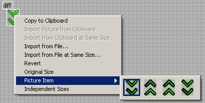

Danke, sieht gut aus. Nun möchte ich den Pfeil noch verändern. Dazu markiere ich den bestehenden Pfeil und klicke auf Fortgeschritten -> Anpassen. Und dann weis ich nicht weiter, habe alles durchgeschaut...
12.06.2009, 12:10 (Dieser Beitrag wurde zuletzt bearbeitet: 12.06.2009 12:27 von jg.)
Array verändern
Dann gehst du in den "Customize" Modus:
Und dann kannst du die 4 Bilder des Bool-Control austauschen:

' schrieb:Und dann kannst du die 4 Bilder des Bool-Control austauschen:
Und aus welcher Bibliothek kann ich neue Pfeile nehmen? Da gibt es doch sicher schon vordefinierte Sachen.Smile

' schrieb:@schrotti: Schöne Pfeile, aus welche Bibliothek hast du die?
http://www.clker.com/search/icon/1
Die meisten Bildchen kann man meiner Meinung nach bedenkenlos in kommerziellen Projekten verwenden.
' schrieb:Und aus welcher Bibliothek kann ich neue Pfeile nehmen? Da gibt es doch sicher schon vordefinierte Sachen.Smile
Dir stehen alle Datenträger deines PC zur Verfügung. Was an Formaten so alles geht weiß ich nicht. Auf NI gibts auch eine Samlung an png, aber die Qualität ist nicht so prickelnd. Auf http://forums.lavag.org/ gibts jede Menge Threads, die sich nur mit dem Anpassen von Elementen beschäftigen. Aber deren Server ist schon seit mindestens 1 Tag down. Ansonsten bedien dich auf der Müllhalde.
