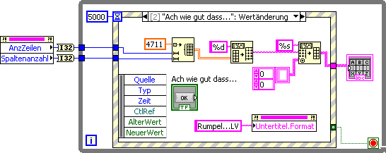

Tabelleninhalt mit einem Klick löschen? Ist dies möglich.
Im Moment lasse ich einfach eine leere Datei laden, dass ich aber eleganter lösen möchte.
LG, Chris
01.06.2009, 09:51
Schließ' ein leeres String-Array an.

Hallo syntec,
ein paar Varianten zum Spielen:
Lv85_img
Sonstige .vi  syntec_Tabelle_leeren_lv85.vi (Größe: 29,68 KB / Downloads: 379)
PS: Für die zweite Frage ist da auch eine Variante drin...

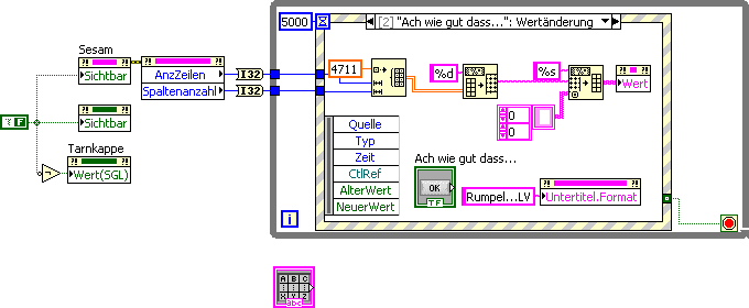

Das mit dem Leeren konnte ich leider nicht übernehmen, genauso wie den Vorschlag von Y-P, da ich Tabellen brauche bzw eingefügt habe, die ihre Werte weitergeben (Ausgang) und in deinem Beispiel, die Tabelle einen Eingang hat und somit die Werte empfängt.
Kann man das irgendwie abändern?
Wenn nicht, behalt ich das eben bei: eine Leere Datei zu öffnen.

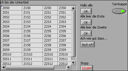

' schrieb:...da ich Tabellen brauche bzw eingefügt habe, die ihre Werte weitergeben (Ausgang) ...über die Eigenschaftsknoten kann sowohl lesend wie auch schreibend auf die Elemente zugegriffen werden
Lv85_img
Sonstige .vi  syntec_Tabelle_tarnen_V2_lv85.vi (Größe: 42,76 KB / Downloads: 377)

Ja stimmt. Habs jetzt hinbekommen.
Danke.
