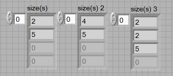

Habe ein axb Array. Ich möchte dieses Array einmal aneinanderfügen, so dass die Dimension ax2b wird. Geht aber nicht, siehe Bilder.
Aus einem 2x5 Array macht LV nur Arrays mit Dimensionen 2x2x5 oder 4x5. Ich möchte aber, dass so verknüpft wird, dass die Dimension 2x10 ist. Eine Variante wäre natüröich die Einzeldimensionen zu verknüpfen (im Blockdiagramm die beiden linken Arrays), ist aber umständlich.

' schrieb:Habe ein axb Array. Ich möchte dieses Array einmal aneinanderfügen, so dass die Dimension ax2b wird. Geht aber nicht, siehe Bilder.
Hier zwei funktionierende Möglichkeiten:

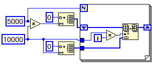

Aber schlimmer ist es, wenn man ein größeres Array erzeugen möchte und LV automatisch interne Kopien anlegt. Siehe dafür das folgende Beispiel. Es wird ein eindimensionales Array mit 5000x10000=50 Millionen Elementen des Typs UINT8 initialisiert. Dann wird das Array mit 5000 Subarrays á 10000 Elementen aufgefüllt. Es wird glatt der doppelte Speicher belegt (100 MB statt 50 MB). Lässt sich diese Doppelbelegung irgendwie vermeiden? Muss man zu anderen Algotithmen greifen?

Ich habe da mal was auf LAVAG gelesen, finde den Thread aber auf die Schnelle nicht mehr.
Schließ mal anstatt einer Konstanten ein FP-Control bei der Größenangabe des Arrays an. Ich meine, dann wird eine Kopie weniger erstellt.
Hängt irgendwie mit dem LV-Compiler zusammen.
