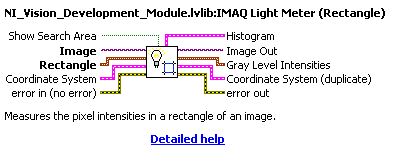

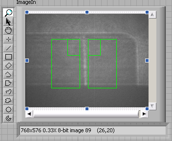

ich habe ein Problem mit der Aktualisierung bzw. löschen von markierten Gebieten (ROI) im Image Display.
In einem Programm werden durch 2 "IMAQ Light Meter (Rectangle) VI's"
2 Rechtecke (ROI's) im Image Display erzeugt.
Ändere ich die Daten für die ROI's, so bleiben die alten bestehen. Die alten sollten aber gelöscht werden bzw. es sollte eine Aktualisierung erfolgen.
Das Hauptprogramm ist mittels Event Struktur realisiert. Der erste Event ist die Aufnahme eines Livebildes. Dieses wird in den zweiten Event übertragen und dort erfolgt die Markierung der ROI's. Beim manuellen Ändern der ROI's und Erneuter Durchführung von Event zwei passiert das oben beschriebene.
Ich habe es schon mit "Imaq Dispose.vi" probiert. Dabei ist das Problem, dass ich das Bild (aus Event 1) weiterhin im Zwischenspeicher benötige. Desweiteren probierte ich über das Invoke Node des Image Display die Funktion: Clear ROI, Reinitialize To Default, Refresh Image aber leider ohne Erfolg.

So jetzt wo es in Vision ist gibts es auch die AntwortWink
Musst erst mal selber probieren: Das ROI wird zusätzlich als Overlay dargestellt. Nimm IMAQ Clear Overlay vor das Light Meter VI, um das alte nicht mehr gebraucht im Overlay gezeichnete ROI zu löschen.

ROI's im Image Display aktualisieren (LV2010)
Spitzenmäßig, genau so wollte ich es haben.
Vielen Dank
