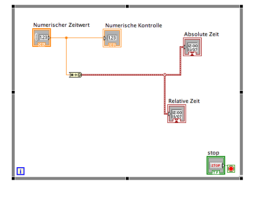

Hallo

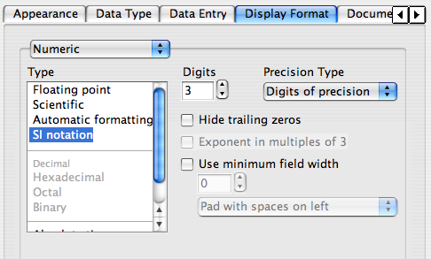

bin totaler Anfänger und versuche verzweifelt einen Numerischen Wert in div. Zahlensystem umwandeln zulassen
Sprich
BDL - Hex
BDL - Binär
kann mir jemand auf die Sprünge helfen
Warum kann ich nicht auf Decimal etc umstellen ( siehe Screenshot )

Hall ragingbull,
damit LV sinnvoll die Werte in andere Zahlensysteme umwandeln kann sollte man sagen wie.....soll der DBL in ein Int oder UInt gewandelt werden (=> Konvertierungs-VI's oder String/Zahlen-Konvertierungs-VI's)
oder ein geeignetes Zahlenformat als Quelle benutzen (in diesem Fall Ganzzahlen => also rechte Maustaste auf dem DBL und sinnvolle Darstellung auswählen U... I...)

na ich möchte einfach den numerischen zeitwert bsp 5 auch als binär anzeigen lassen
also 0101
und eben als HEX wert also 05h

Lv85_img
Sonstige .vi  ragingbull_Zahlenkonvertierung_lv85.vi (Größe: 6,87 KB / Downloads: 294)
wieso ein DBL als Quelle und
wieso über einen Zeitstempel?

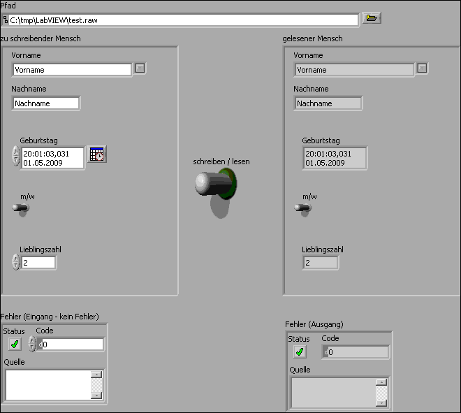

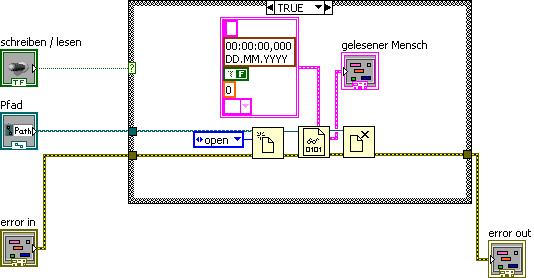

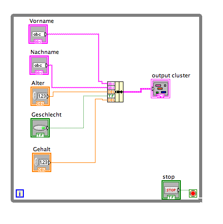

ich soll ein referat machen über datentypen. in meinem buch ist eben eine übung zum thema zeitstempel.
eine frage habe ich noch
wie kann ich den inhalt des clusters in eine datei schreiben?
01.05.2009, 19:14
ImExPorty Offline
Beiträge: 572
Registriert seit: Jan 2008
65934
Numerischen Wert in div. Zahlensysteme umwandeln
Hallo ragingbull,
auch bei der Erstellung einer Datei sollte man LV sagen wie diese aufgebaut sein soll:
gehen tut's ob Du die resultierende Datei Lesen kannst? (LV kann's)
Lv85_img
Sonstige .vi  ragingbull_ClusterDatei_schreiben_lv85.vi (Größe: 26,6 KB / Downloads: 273)
