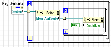

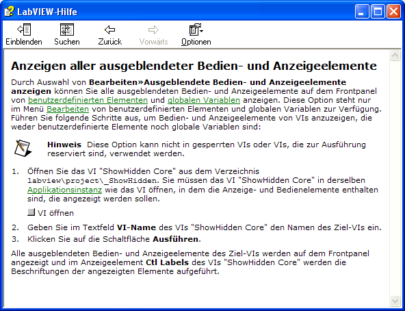

Ich würde die gesamten Elemente folgendermaßen einblenden:
Lv86_img
Sonstige .vi  einblenden.vi (Größe: 13,7 KB / Downloads: 395)
