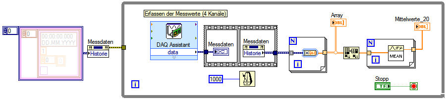

Hallo erstmal.
Über meine Messkarte erfasse ich Daten von vier Kanälen. Diese Daten schreibe ich fortlaufend in einen Array hinein (jeder Kanal in eine Spalte). Nach einem Zeitraum, den ich nicht kenne, soll von den letzten 20 aufgenommenen Werten der Mittelwert ausgegeben werden (pro Kanal).
Das Problem ist die größe des Arrays, die ich im Vorraus nicht kenne.
Frage: Kann man einen Array erstellen, der nach 20 geschrieben Zeilen einfach die erste Zeile löscht, so dass alles "nach oben rutscht" und die 20. Zeile frei für die nächsten Daten wird? Wie ein Bus, der nur 20 Plätze hat und wenn der 21. Fahrgast kommt schiebt er alle Fahrgäste einen Platz weiter, so dass der 1. Fahrgast aus dem Bus fällt. Rolleyes
Hat von euch einer eine Idee? Ich wäre sehr dankbar dafür.

26.03.2009, 19:25 (Dieser Beitrag wurde zuletzt bearbeitet: 26.03.2009 19:28 von Lucki.)
Dynamischen Array erstellen
Zum Thema Rinpuffer gibt es hier einen ganzen Thread
Wenn Du aber sowieso ein Signalverlaufsdiagramm verwendest und Dich mit der Historienlänge 20 abfinden kannst, dann wird alles ganz einfach. Einfach von den gespeicherten Daten im Ringpuffer des Signalverlaufsdiasgramms den Mittelwert bilden:
Lv86_img
Sonstige .vi  TemperatureTEST.vi (Größe: 63,17 KB / Downloads: 261)

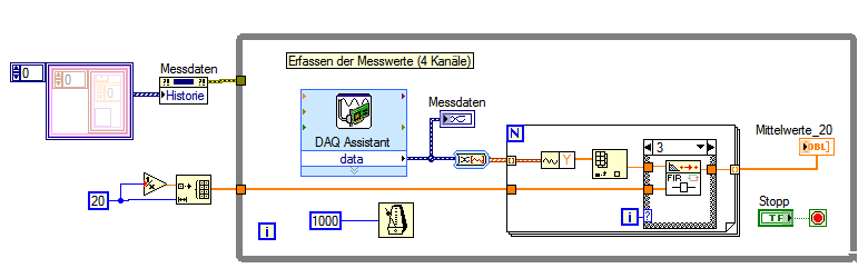

27.03.2009, 08:46
Ein weitere einfache Möglichket, bei der man keinen Ringpuffer basteln muß, ist der Verwendung eines FIR-Filters zur Mittelwertbildung. Die Vorwärtskoeffizienten bei Mittelwertbildung über die letzten 20 Werte sind: 20 Koef. mit Wert 0.05.
Der FIR Filter funktioniert nicht mit beliebig vielen Koeff, aber mit 20 geht es noch.
    Lv86_img
Sonstige .vi  TemperatureTEST2.vi (Größe: 64,75 KB / Downloads: 247)
Hallo Lucki,
vielen Dank für deine Arbeit. Ich habe das TemperatureTEST-VI von dir mal an meine Bedürfnisse angepasst. Das dumme ist nur, dass ich die Funktionalität, dass eben immer nur 20 Zeilen in meinem Array stehen irgendwie außer Funktion gesetzt. Jetzt bekomme ich wieder ein ewig langes Array.
Weißt du da einen Rat?
Gruß Jens

Eine weitere Frage Lucki, zu deinem TemperatureTEST.vi. Wo fließt der Wert 20 für die Festlegung der Mittelwertbildung ein?
