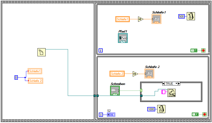

um 2 Prozesse gleichzeitig laufen zu lassen benutze ich 2 While-Schleifen.
Dies klappt eigentlich ganz gut.
Problem befindet ich mich im Schreibmodus (Schiebeschalter auf EIN) und öffne Pfad1, hört die 2te While Schleife auf zu zählen,
sie beginnt erst wieder wenn ich die Eingabe über den Pfad 1 beendet habe.
Ist der Schiebeschalter auf AUS und ich öffne Pfad1 läuft die 2te While Schleife weiter.
Was mache ich falsch?

Wieso läuft die 2te While-Schleife nicht weiter?
Beide Schlaufen sind in einer Sequenz.
Dadurch werden diese abwechselnd abgearbeitet.
Steht nun eine Schlaufe, steht auch die andere.
Sequenz entfernen, und Datenfluss mit dem Error-Cluster machen.
Dazu gibt es Bsp. in LV und hier im Forum.

Die Schleife1 steht aber nicht (sie läuft weiter), es steht immer nur die Schleife2.
Ich dachte man benutzt extra 2 seperate While-Schleifen um diese unabhängig voneinander abzuarbeiten?
Die Sequenz wird benötigt, hier in dem Beispielprogramm zwar nicht, aber im OG schon, dass nach dem gleichen Prinzip läuft.

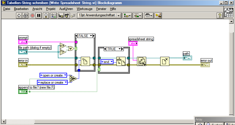

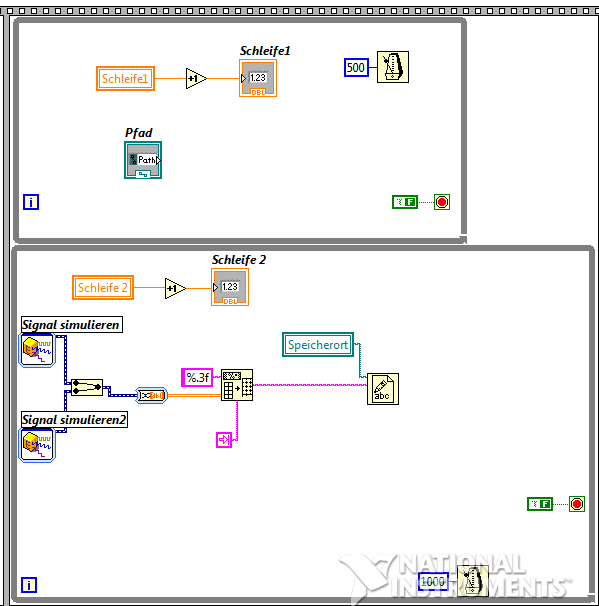

Lass Dich hier nicht irre machen: Da hast recht, die Schleife 2 müßte eigentlich weiterlaufen, und die Sequenzstruktur hat damit überhaupt nichts zu tun. Es dürfte eigentlich nicht sein. Es hängt am VI "In Tabellenkalkulationsdatei schreiben", es ist sozusagen ein Bug. Du kannst den Effekt vermeiden, wenn Du dieses VI nicht verwendest. Bei diesem VI handelt es sich meiner Meinung nach um eine Altlast aus uralten LabVIEW-Zeiten, welches aus Kompatibilitätsgründen bis jetzt mitgeschleppt worden ist. Es ist eine Art vorweggenommenes Express-VI aus einer Zeit, als die Express-VIs noch nicht erfunden waren.
So läuft es wie gewünscht:

' schrieb:Es dürfte eigentlich nicht sein. Es hängt am VI "In Tabellenkalkulationsdatei schreiben", es ist sozusagen ein Bug. Du kannst den Effekt vermeiden, wenn Du dieses VI nicht verwendest. Bei diesem VI handelt es sich meiner Meinung nach um eine Altlast aus uralten LabVIEW-Zeiten, welches aus Kompatibilitätsgründen bis jetzt mitgeschleppt worden ist. Es ist eine Art vorweggenommenes Express-VI aus einer Zeit, als die Express-VIs noch nicht erfunden waren.
[attachment=44705:schleifen.png]
Da hast du Recht, aber das Problem ist nicht das "angeblich" alte Vi aus alten Zeiten.
LabVIEW7.1 hat da noch ein anderes Desing und Code für "In Tabellenkalkulationsdatei schreiben", das kam vermutlich mit LabVIEW8 rein.
Das "In Tabellenkalkulationsdatei schreiben" wäre vom Code her richtig.
Das Problem, und dort hängt das neue "In Tabellenkalkulationsdatei schreiben" auch, ist "Open/Create/Replace.vi", das in LV7.1 auch anders war.
Meiner Meinung nach ist das "Open/Create/Replace.vi" das Problem.
In LabVIEW7.1 läuft der "original" Code von steffenm ohne zu stoppen.

' schrieb:So läuft es wie gewünscht:
Ja danke jetzt habe ich das Problem nicht mehr, Problem ist jetzt, dass ich nicht weiss wie ich das realisieren kann das er in der nächsten Spalte weiter schreibt und nicht immer wieder die erste Zeile überschreibt.
Besser gesagt habe im Buch gelesen, dass ich die Datei öffnen-->Postion ermitteln-->Schreiben soll, find aber den Baustein "Set File Position" nicht.
Müsste doch eigentlich dann klappen?
