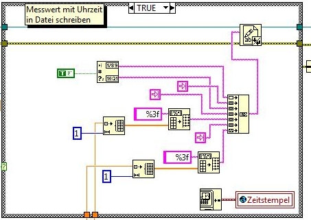

Hallo zusammen!
Ich beschäftige mich gerade mit folgendem Problem:
Habe die daten von zwei Messgeräten und möchte diese aufzeichnen. Also mache ich aus den Daten jeweils ein Array, welches ich anschliessend in je einen String umwandle und dann zusammen mit weiteren Infos (Datum und Zeit) in einem Tabellenstring zusammenfasse. Dieser wird dann in eine Datei geschrieben.

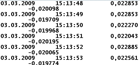

Das Problem ist nun, dass in der entstehenden Tabelle Datum, Uhrzeit und die Werte meines ersten Messgerätes schön in Tabellenform in die Datei geschrieben werden, die Werte des zweiten Messgerätes jedoch irgendwo zwischen den ersten beiden Spalten "hängen". In etwa so:
Vielleicht fällt ja jemandem von euch bei der Betrachtung meines Screenshots der Fehler, den ich mache auf...
Besten Dank schon mal,
Markus

Hallo Markus
Das "Array zu Tabellenstring" hängt am ende ein Zeilenabschlus an. (siehe Hilfe)
entweder du bündelst die Array zusammen und verwendest nur ein "Array zu Tabellenstring" oder du entfernst den Zeilenabschluss im ersten Tabellenstring.

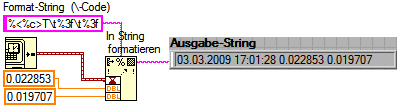

Ja, in meinen Anfängerjahren habe ich auch mal Tabellenstrings auf so umtändliche Art zusammengebaut. Jetzt mache ich das aber so:

' schrieb:Jetzt mache ich das aber so:
[attachment=44689:String_in_Tab.png]
Da muss ich mich jetzt auch mal für diesen wertvollen Tipp bedanken. Ich kannte zwar die Funktion, aber zur Anwendung kam sie irgendwie nie. Man lernt halt nie aus.Smile

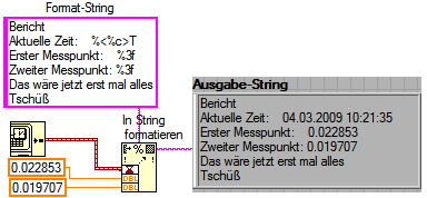

Man kann den Formatstring sogar mißbrauchen, um einen ganzen Berichtstext darin unterzubringen (Allerdings gibt es da eine Obergrenze für der Anzahl von Zeichen). Z.B. so:
Ludwig
