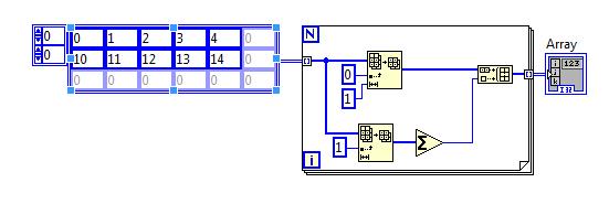

Und noch eine Array-Frage:
Was muss ich tun, um in einem 5-spaltigen Array die Spalten 2 bis 5 zu addieren.
Es sollen also immer die Werte von Spalte 2 bis 5 einer Zeile addiert werden. So würde dann ein Array aus zwei Spalten entstehen, wobei Spalte 1 übernommen werden würde.
mmm, kann man das verstehen, so wie ich's erklärt habe?!? :-)
Viele Grüsse, Kathy

26.02.2009, 13:14 (Dieser Beitrag wurde zuletzt bearbeitet: 26.02.2009 13:15 von Lucki.)
Addition innerhalb eines Arrays
' schrieb:mmm, kann man das verstehen, so wie ich's erklärt habe?!? :-)
Eindeutig ist es jedenfalls nicht. Ich gehe aber mal davon aus, daß es sich
a) um einen 2D-Arry handeln muß, weil es Zeilen und Spalten gibt
b) es richtig statt
"die Werte von Spalte 2 bis 5 einer Zeile"
"die Werte von Spalte 2 bis 5 zu einer neuen Spalte"
heißen muß.
Dann sieht eine Möglichkeit so aus:
Hallo RoLe,
danke für deine Hilfe, aber leider verstehe ich dein Beipiel nicht so ganz.
Als erstes hast du ein Feld mit einer Spalte, oder?
Ich habe allerdings ein Feld aus 5 Spalten.
1.0 1.1 1.2 1.3 1.4
2.0 2.1 2.2 2.3 2.4
3.0 3.1 3.2 3.3 3.4
x.0 x.1 x.2 x.3 x.4
So könnte das aussehen... und ich würde nun gerne in mein neues Feld die Spalte1.0 bis 1.x übernehmen. Dann würde ich gerne alle Werte mit dem Index .0, .1, etc addieren. Das so etwas rauskommen müsste.
1.0 1. (1-4) ( 1. (1-4) = 1.1 + 1.2 + 1.3 + 1.4 )
2.0 2. (1-4)
3.0 3. (1-4)
etc.
Kannst du damit was anfangen?
Viele Grüsse, Kathy

26.02.2009, 13:29
Kathy Offline
Beiträge: 123
Registriert seit: Feb 2009
7.1 Student Edition
21039
Hallo Lucki,
super tollllllll!!!!!!! Genau so wollte ich das haben! Nur das ich da nie drauf gekommen wäre! :-)
DANKE!!!!!
' schrieb:Hallo RoLe,
Hallo Kathy
Du hast ja nun eine bessere Lösung von Lucki, aber damit du mein Bsp. verstehst, eine kurze Erklärung.
Mein Bsp. bezog sich halt nur auf ein 1D-Array, macht aber auch das richtige.
Bei einem 1D-Array spielt es keine Rolle ob das nun von rechts nach links, oder von oben nach unten "gezeichet" wird.
Um nun dein 2D-Array mit meinem Bsp. zu berechnen, hätte man das in eine For-Schlaufe packen können.
Gruss
RoLe
