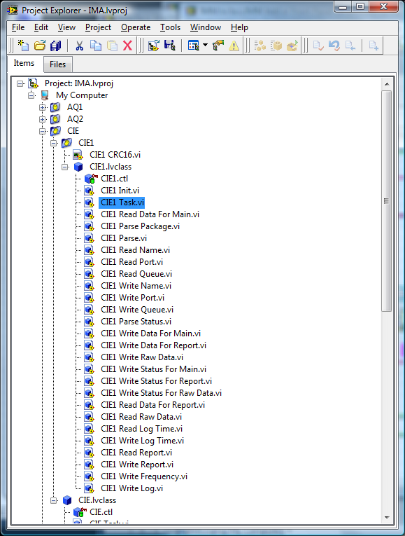

Also ich habe in der Version sehr oft Probleme mit Pfaden bei Executables.
Mal wird DLL nicht gefunden, mal OCX kann nicht geladen werden und jetzt ganz schlimm, ein VI kann nicht geladen werden, obwohl alles wie immer gemacht.
Hatte zuerst das VI dynamisch geladen, aber Pfad hat nicht gestimmt. Na gut, dann habe ich halt eine statische Referenz genommen, aber die Exe schreibt, das VI wäre nicht ausführbar. Obwohl in der IDE alles gut funktioniert, keine gebrochenen VIs oder so.
Das nervt mich, inbesondere heute, als wir mit meinem Chaf versucht haben es zum laufen zu bringen und ich konnte ihm nicht erklären warum es passiert.
Hoffentlich wird bei der nächsten Version von LV dieses Problem gelöst...
Gruß, eg

Ich vermute es hat mehr mit Autopopulating Folders und Vista zu tun.
Habe zwei fast identische VIs zum Starten des SubVIs. Bei einem funktioniert es
Beim anderen geht es nicht:
Und das nur bei der Exe, in der IDE läuft alles wie es soll.
Und im Projekt sieht es so aus:
Der Fehler selbst sieht so aus:

Ich glaube den Fehler jetzt gefunden zu haben. Es geht um Prefix:

' schrieb:Ich glaube den Fehler jetzt gefunden zu haben. Es geht um Prefix:
Naja, ist halt so eine Auswirkung, wenn man alles mit undefinierten Strings macht bzw. machen muss.
Eine #define-Anweisung in akzeptabler Form kennt LV leider nicht.

' schrieb:Naja, ist halt so eine Auswirkung, wenn man alles mit undefinierten Strings macht bzw. machen muss.
Hast du dir deine Pfade in der Executeable mal durch ein Popup anzeigen lassen? An meine Call library function node schließe ich nun immer den Pfad an. Dann wird sie eigenlich immer gefunden.
