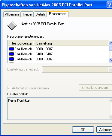

Hallo
Ich habe mir heute eine PCI-Karte mit Parallel-Port zugelegt. Schön.
Mein alter ParallelPort (LPT1) hat die "Ressource" 0378 - ???(Standard). Das ist wohl hexadezimal, und dezimal dann 888.
Diese 888 gehen in das in_port, bzw. out_port.vi und alles läuft schon lange wunderbar (Relaiskarte).
Meine neuer PPort(LPT3) hat die "Ressource" 9000-9007. Dezimal sind das 36864. Die beiden genannten vis lassen aber nur Adressen bis 32767 zu.
Was trage ich denn jetzt da am dümmsten ein?

02.02.2009, 19:43 (Dieser Beitrag wurde zuletzt bearbeitet: 02.02.2009 19:44 von Y-P.)
Welche Adresse an Parallel Port?
hab' grad nix zum Testen, aber wenn Du Dein Control auf "Radix" stellst, kannst Du 9000 (hex) einstellen. Der Dezimalwert ist tatsächlich begrenzt. Probier's einfach mal.
hört sich vernünftig an. Klappt aber leider so nicht.
Ich hab zum Test die Konstante 378(dez) in 9000(hexdez) ersetzt und kein Relais springt nicht an Mellow
Morgen mal weiterschauen. Vielleicht kann ich der Karte über WinXP ne kleinere Adresse zuweisen oder sowas?
' schrieb:Hallo,
Aber das klingt ja gewaltig! Oder hast Du mit der doppelten Verneinung nur Deinem Frust etwas extra Ausdruck geben wollen? Wink
Zitat:Morgen mal weiterschauen. Vielleicht kann ich der Karte über WinXP ne kleinere Adresse zuweisen oder sowas?
Erstmal Danke soweit.
Ansonsten kannst Du es mal mit der OpenG Port IO Library versuchen. Tut im Prinzip dasselbe wie die Inport und Outport Funktionen aber erlaubt zwei verschiedenen Modi. Einer ist direkt so wie bei Inport und Outport. Beim anderen muss man erst bestimmte Adressen enablen und danach kann man mit einer schnelleren Variante auf diese Ports zugreifen.
Bei dieser Library sind die Adressen der Ports korrekterweise als unsigned 16 Bit implementiert und sollten deshalb alle gültigen IO Adressen von 0x0000 bis 0xFFFF ansprechen können (aber mangels entsprechender Hardware habe ich das nie getestet).
Hallo
ja , die doppelte Verneinung wurde richtig interpretiert Rolleyes
Nein, die OpenG vis haben nichts geholfen. Bei den OpenG vis tut sich genau so wenig wie bisher nicht.
Ich kann mich zur Zeit mit Bücken behelfen und jeweils nur eine Anwendung über den ParallelPort laufen lassen.
Über den XP-Gerätemanager läßt sich leider nur der erste LPT1 Anschluß (Ressource) manuell ändern, beim zweiten ist die Option ausgegraut. Im BIOS läßt sich bei den PCI-Karten auch nichts ändern (SPP, ECP od. EPP), wie beim OnBoardParallelPort.
Falls jemandem noch was einfällt, bitte sehr.
' schrieb:Hallo
Schöne Grüße
Peter
Hmmm, schwer zu sagen ob es am Kernel Treiber der OpenG VIs liegt oder nicht. Das mit dem BIOS stimmt schon. Das BIOS behandelt nur die Standard LPT Ports und heutzutage oftmals nur was von Hersteller explizit im Chipset eingebaut ist. Die ausgegrauten Einstellungen im Gerátemanger deuten daraufhin dass es sich zwar um ein PnP Device handelt das aber an Windows keine Standardmöglichkeiten im INF File zur Verfügung stellt um diese Einstellungen zu verändern.
Vielleicht kommt da ja noch ein spezielles Utility mit der Karte mit? Als was für einen LPT siehst Du die Schnittstelle überhaupt? Ansonsten mit einem billigen USB DAQ Modul könntest Du viel einfacher und zuverlässiger (aber wohl nicht billiger) mehrere digitale Signale bekommen.

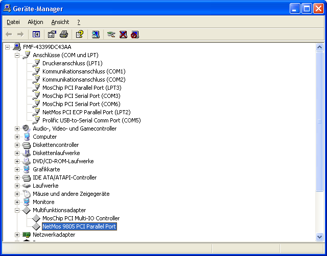

04.02.2009, 10:02 (Dieser Beitrag wurde zuletzt bearbeitet: 04.02.2009 10:04 von Peter04.)
Peter04 Offline
Beiträge: 305
Registriert seit: Jan 2008
2020
79xxx
habs gestern auch noch mal vergeblich mit ner zweiten PCI-Parallel-Karte versucht. Die taucht im Gerätemanager weiter unten NOCHMAL auf (s. Anhang). Nun ja, mit Port378 funzt die Parallelkarte, nur habe ich es inzwischen geschafft, dass die Anwendung, welche auf die Karte zugreift nicht mehr funzt Lol
Der Tag ist ja noch jung..
Macht aber auch wenig Sinn sich mit so nem Kram rumzuschlagen. Da schnapp ich mir doch lieber n zweiten Computer oder besorg mir in der Tat ne gescheite Karte/Modul.
Vielleicht kann mir ja mal ein konkretes DAQ Modul vorgeschlagen werden. Taugt da auch das NI 6002 (wenn es so heißt?)?
Besten Dank und Gruß
Peter
Hi!
Ich hoffe das du noch mal in diesen Beitrag guckst. Ich habe nämlich die gleiche Karte (NetMos 9805 PCI Parallel Port) von deinen Screens und versuche bisher erfolglos damit zu arbeiten.
Bist du mit dieser Karte weitergekommen? Und kannst du mal ein Vi Hochladen mit dem du deine Relais mit anderen Karten erfolgreich angesteuert hast?
Das wäre sehr nett!
